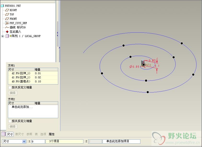

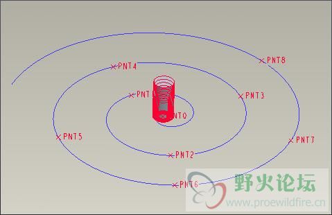

自己的练习,希望圆柱体的直径和高度随着阵列数量的增加而增加,但是现在只是点被阵列了,而圆柱体被摞起来了,这是怎么回事呢?请各位教教我,应该如何做呢,谢谢。

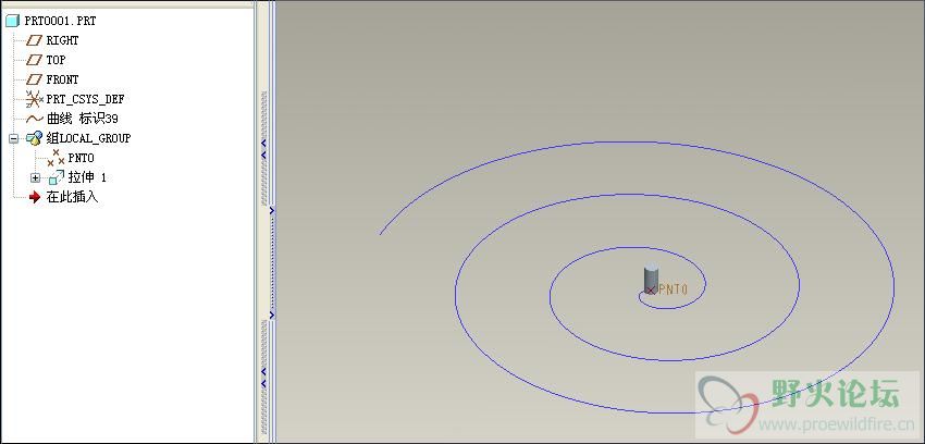

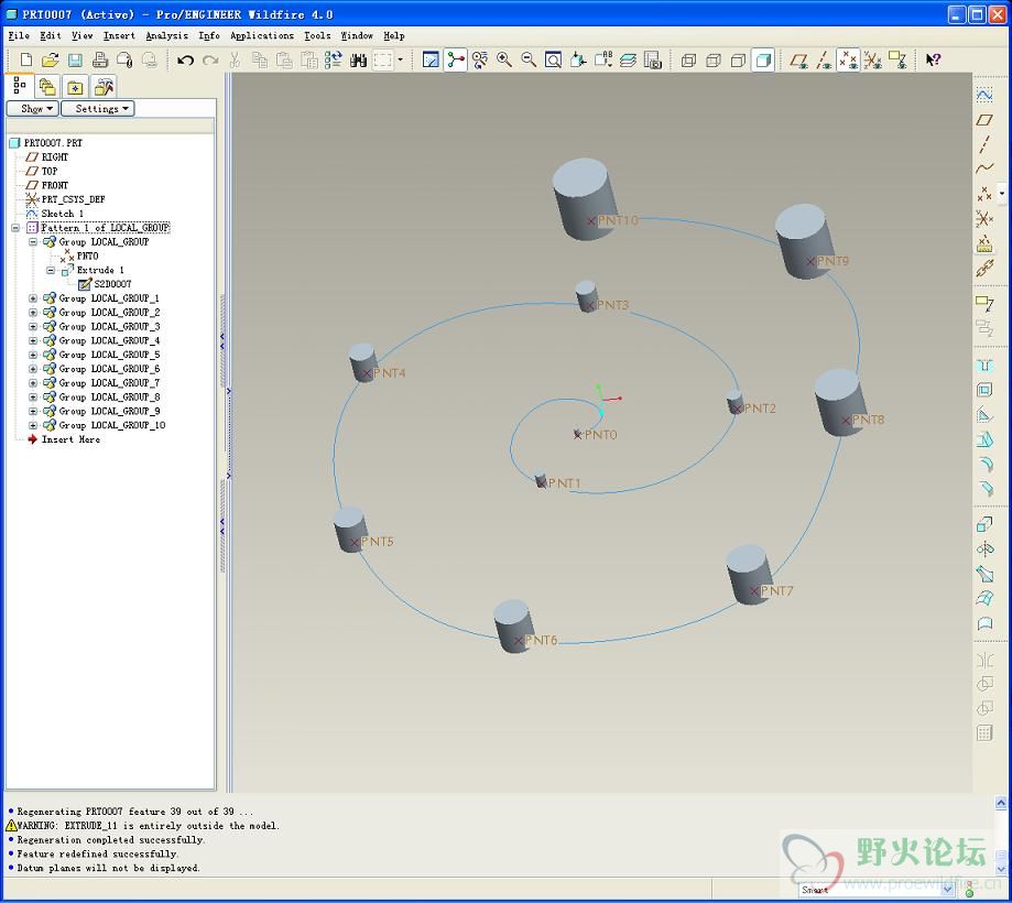

发表于 2008-1-4 11:25 | 显示全部楼层
您要的是否这种效果?阵列时注意拉伸的尺寸标注不要有除点以外的参照就可以了。(用PROE 4.0 做的,其它版本做也一样)

 楼主| 发表于 2008-1-4 12:21 | 显示全部楼层
知道原因了,在做拉伸草绘时应该将点添加为参照。谢谢。
