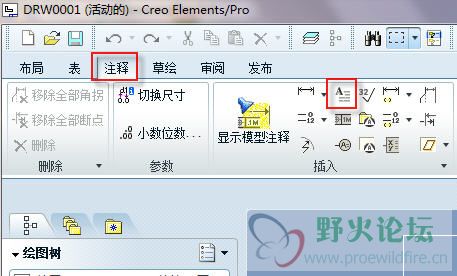

发表于 2012-10-11 20:37 | 显示全部楼层
看图

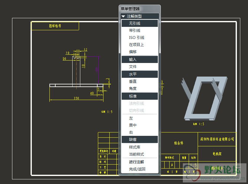

 楼主| 发表于 2012-10-12 08:23 | 显示全部楼层
老大,我知道点那个按钮,出现如图框架后,选那个啊!
可以说下步骤吗?我想在空白处加个技术要求!
谢谢!
47499
发表于 2012-10-12 21:07 | 显示全部楼层
都到这步了,稍微动手试下就会了,按中键或进行注解,注意看状态栏的提示
