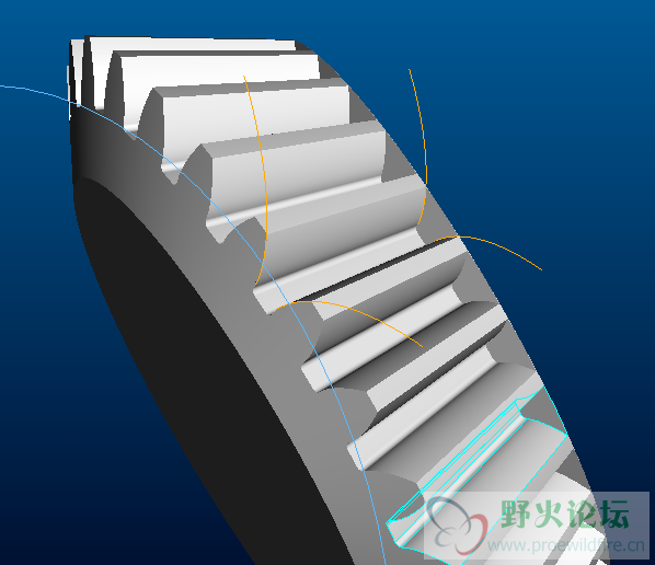

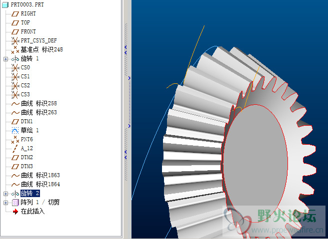

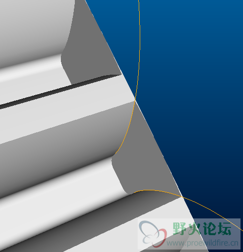

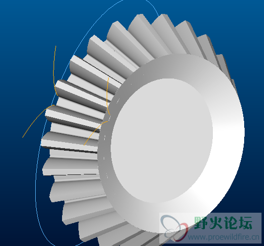

求助  PROE直齿圆锥齿轮扫描混合切不干净,请问这一小块区域用什么方法去掉好,不要太复杂的

发表于 2012-10-11 15:18 | 显示全部楼层
扫描路径可以长一点。

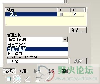

发表于 2012-10-12 11:19 | 显示全部楼层
扫描混合  参照 里 剖面控制 方式 换一种

 楼主| 发表于 2012-10-12 13:31 | 显示全部楼层
谢谢各位 这里小端渐开线基圆公式不好改,最后还是决定把齿轮做长一点再切掉
