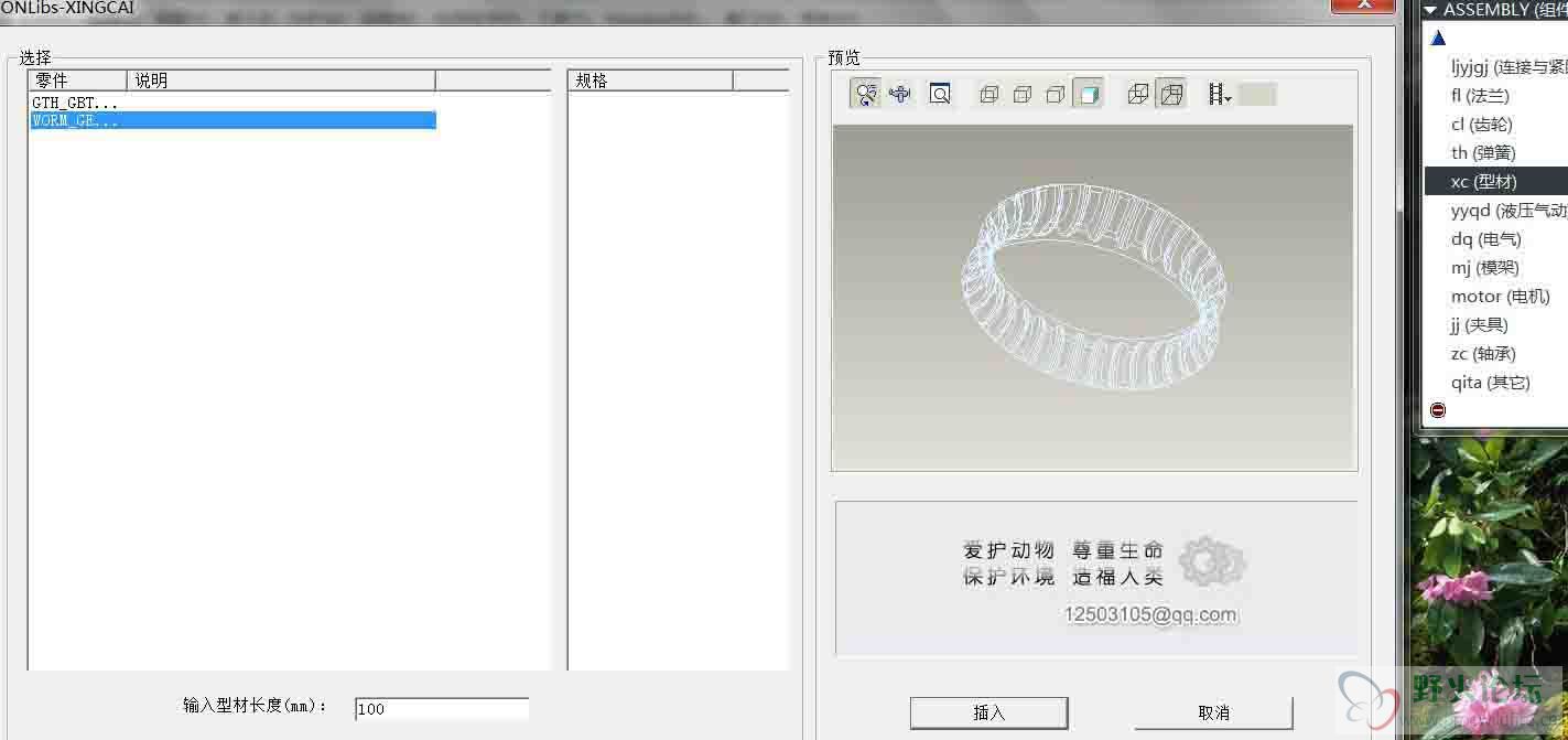

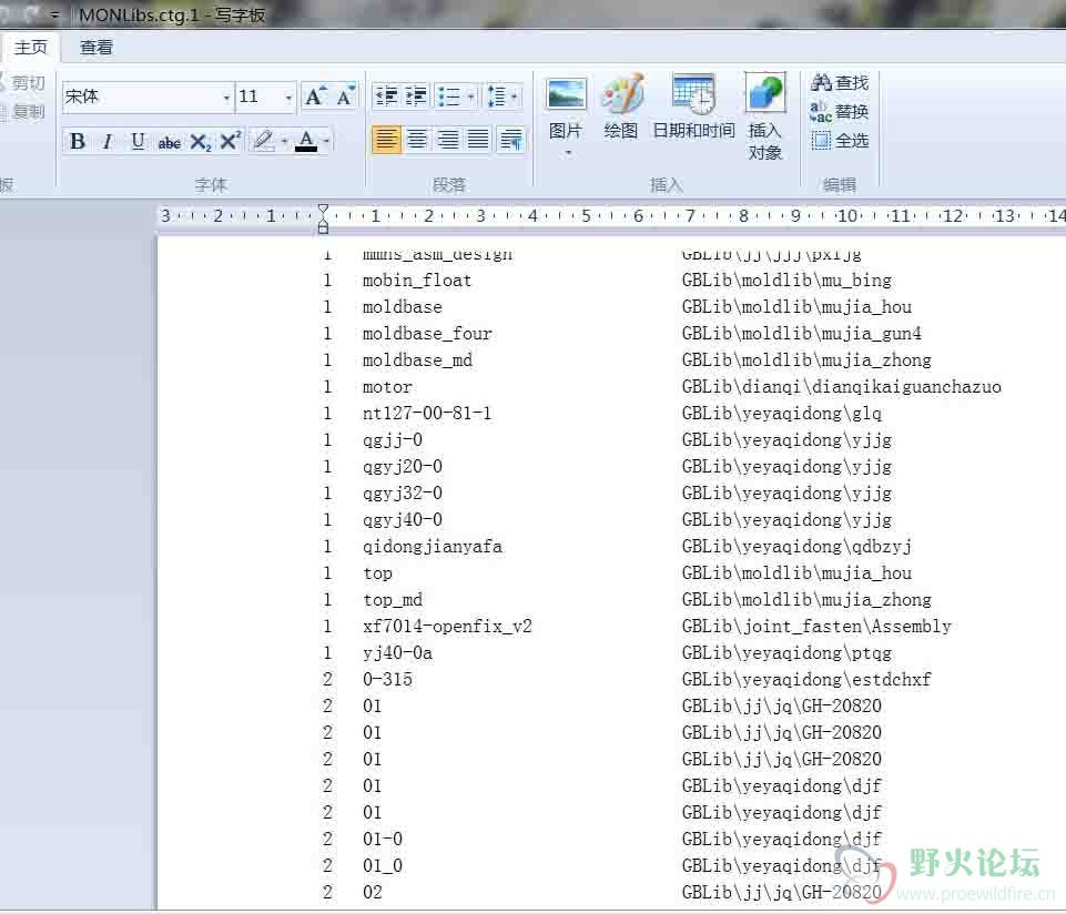

在自定义增加零件或组件时,我把要增加的复制到了分类目录下,按规则对零件进行了描述,与能打开的库规格一样,设置了环境变量PRO_LIBRARY_DIR=D:\MONLibs,运行pbc.exe更新MONLibs.ctg.1了文件。点开组件装配时,能看到如图一所示零件出现,但插入时,PROE5.0一闪,就关了,反复试了多次,也如此,不知要如何解决,按步骤,另一方法就是打开写字板打开编辑MONLibs.ctg.1,如图二,出现三列,第一列不明白什么意思,有的是1,2还有100等,所以不知如何写,第二列是零件或组件名称,第三列是路径,跪求帮忙,谁有装过增加成功的?
