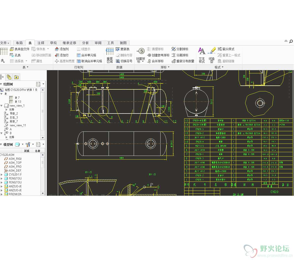

[求助] 明细表中同一零件重复出现,有的就不重复

重复区域属性设置无多重级,更新下

  你只要用心一点处理你昨天的问题 我想你应该知道老大说的是什么
点击: 表----重复区域----属性----选取重复区域(即BOM表)----区域属性(无多层记录)----完成

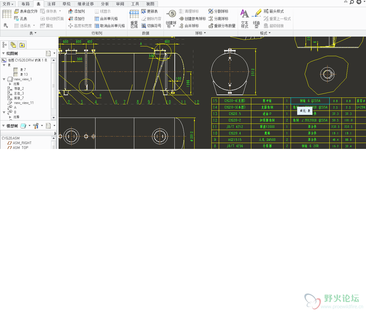

我最近也出现过这种情况,如下图示,用了你的方法没有解决。甚至重新做过这张图也不行。郁闷。

发表于 2013-3-4 20:05 | 显示全部楼层
二楼正解
