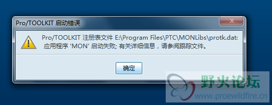

有没有大侠帮忙呀?
本人是64位的win7旗舰版
下载的430MB的所谓最全的标准件monbils
按照所谓的教程装了好几次,至今没有成功
一直显示“应用程序'MON'启动失败,有关详细信息请参阅跟踪文件”
搜索过论坛有人说这个问题是由于64位的“MON4.DLL”要换成那个“MON64.4.5.DLL”,为此我还特意淘宝买了邀请码申请了这里的账号,下载了这个64位环境的DLL文件,可是还是不成功啊,有人可以帮我吗?
所谓的4.0的ProductViewExpress我也装了,也没效果,我原来是5.0的
我下载的pro e5.0是普通的M110,好象不是野火版的呢......这个应该和装不装得上没关系的吧?貌似是:Creo Elements/Pro5.0 我是新手菜鸟也不知道这是不是pro e5.0
顺带把我装的哪些东西放出来,大家看看有没有办法解决呀?
或者有没有64位的M110版本可以挂的零件库啊?求推荐
外挂库430MB,我昨晚传在百度网盘的,速度比较理想,地址是 http://pan.baidu.com/share/link?shareid=74039&uk=1762456863
Creo Elements/Pro5.0下载地址是: http://www.mfcad.com/proe/xiazai/10850.html 我下的是M110那个
64位MON地址是 http://pan.baidu.com/share/link?shareid=74106&uk=1762456863
难道这个真的不好装???
错误提示
错误提示

 楼主| 发表于 2012-10-13 14:45 | 显示全部楼层
我是楼主,我按照三楼的方法试了,还是不行呀,还是老样子,跳个框框出来说mon启动失败
楼主说要装vcredist2008_x64
我发现我里面已经是VC++2010X64了应该没影响的
卸载了M110重新装了M060
结果问题还是一样
神呀,救救我吧
