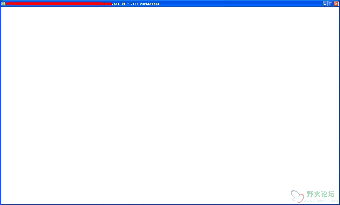

未命名.jpg 请问exm7.0 m030挂creo2.0打开组件很慢很慢,甚至有时候打不开。

我的也是,MO20的也是,可能是透明显示造成的,我都是把模架调出来,然后转成STP,再装进来,就很顺畅了,不会卡了,不过,这样就没有参数了,不能修改尺寸了。

传的什么图呢,那么大个白板

这个就是打开组件的界面,一直是这样。无反应
不用转STP,把模板文件改了就行了

传说中的 白板?
