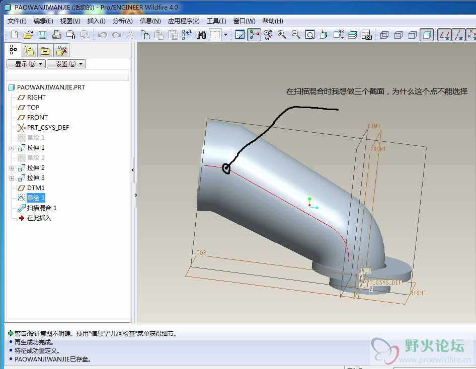

我在进行扫描混合时,本想弄三个截面的,但是有一个点选择不到。请问一下是怎么回事?

这里没有基准点吧,建立一个基准点试试,或者这个点没有设置为参照。

 楼主| 发表于 2012-10-10 11:41 | 显示全部楼层
还要设置基准点哦,这是直线的端点哒

发表于 2012-10-10 11:44 | 显示全部楼层
这个要先设置基准点的,不是草绘下设置

回复 4# 446068568 的帖子
为什么其他几点个都不需要建立基准点呢?

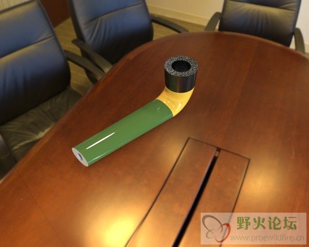

因为他们是端点。我刚才做了一个烟斗的例子
yandou.zip
