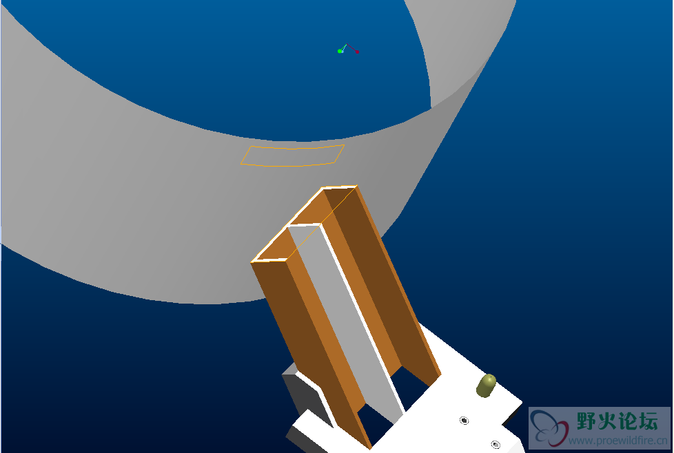

如图这两个橘色线框 QQ截图20121010085114.png ,其中一个是投影在圆柱体上产生的线框,两者不平行,怎么样将两个相框之间拉伸出实体呢

那要看你两截面之间连起来的效果,如果只是直的,那就直接用边界混合就能搞定。
如果你要光滑的,要有美的线条,那就做几条边界线,再用边界混合就可以了。

谢谢,不太会用边界混合,不过弄得差不多了,非常感谢

这个很简单的,你拉伸的时候以下面的平齐的这往投影的那边拉伸。选择拉伸至曲面
如果是混合的话,你需要有相同的元素数
