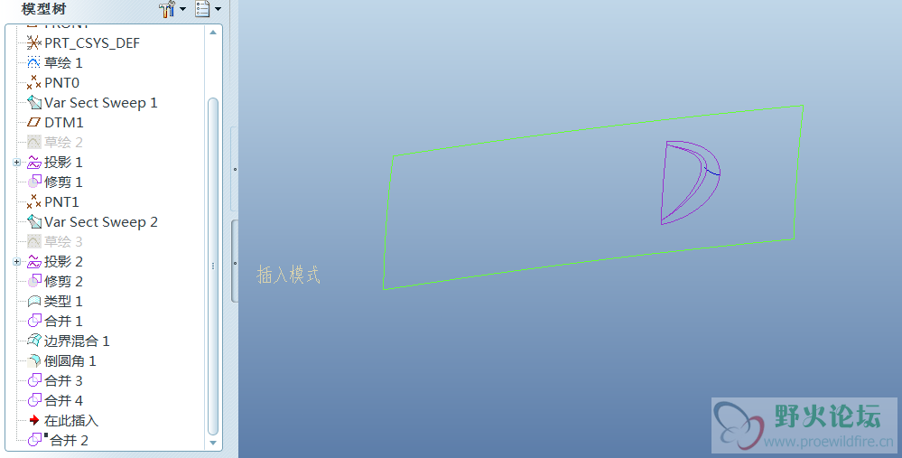

请论坛高手帮忙分析下,为什么红色所指的地方没办法倒R0.1,难道这个地方没办法倒角吗,还是我的建模有问题,望顶尖高手给个答复。

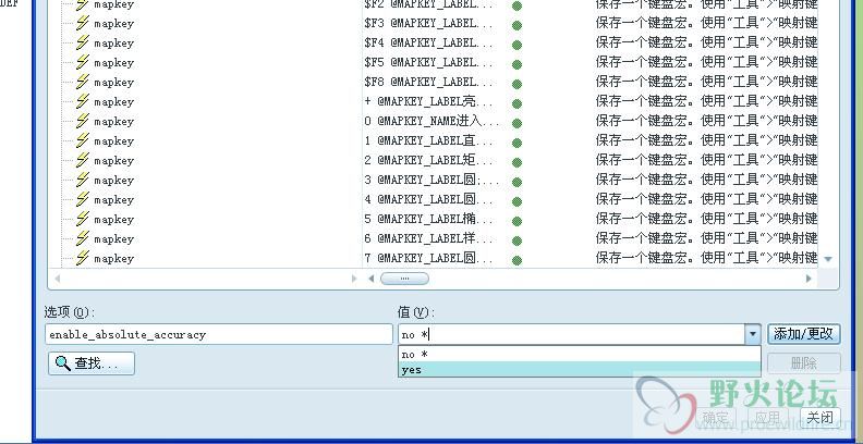

这个是模型精度设置问题,你把模型精度设置为绝对精度,值为0.01mm,应该可以的。
340
416
发表于 2012-10-9 19:07 | 显示全部楼层

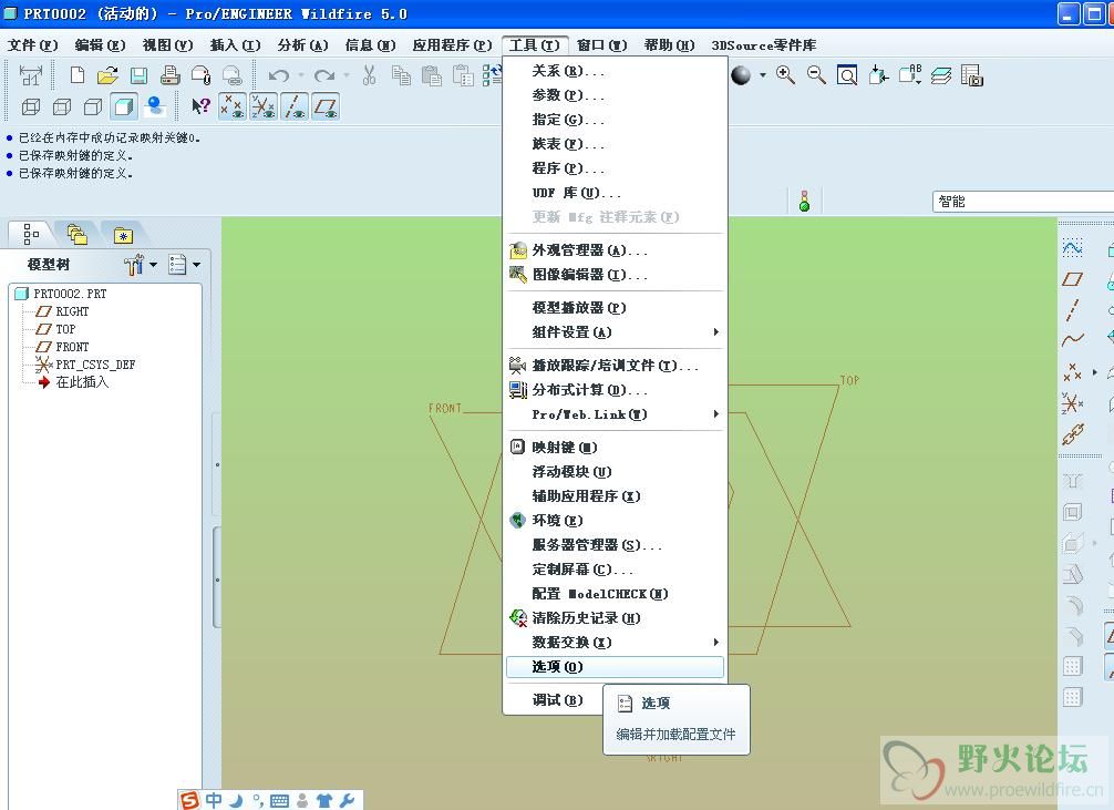

在工具--选项中设置配置文件enable_absolute_accuracy     yes 意思是启用绝对精度

你可以在合并曲面以前倒圆角,然后把圆角曲面和原来的曲面合并

按楼上的做是可以做得出来的,但后续加厚没法加,有没有更好的方法解决这个问题呢?
望高手指点
322
390
发表于 2012-10-10 08:00 | 显示全部楼层
你要是往里加厚,厚度不能太大,否则因为圆角很小,会有干涉,导致加厚不能成功。往上加厚道理也一样,如果厚度太大,可能会有干涉
