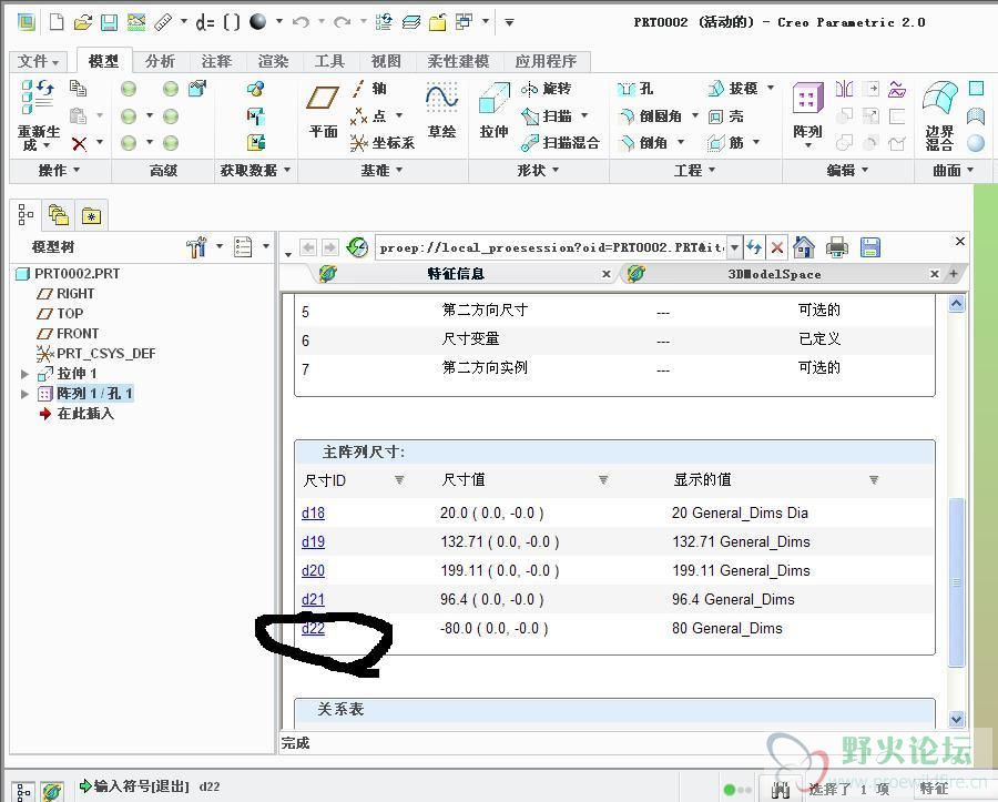

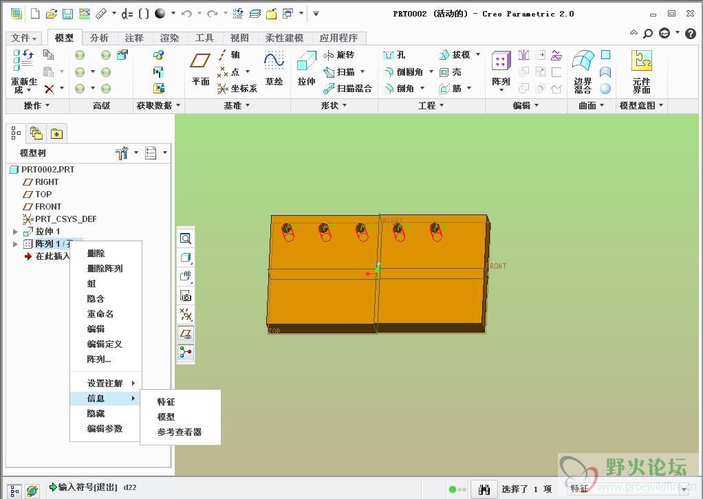

2,选择模型树中的阵列,右键-信息-特征
d22就是增量尺寸
[local]2[/local]

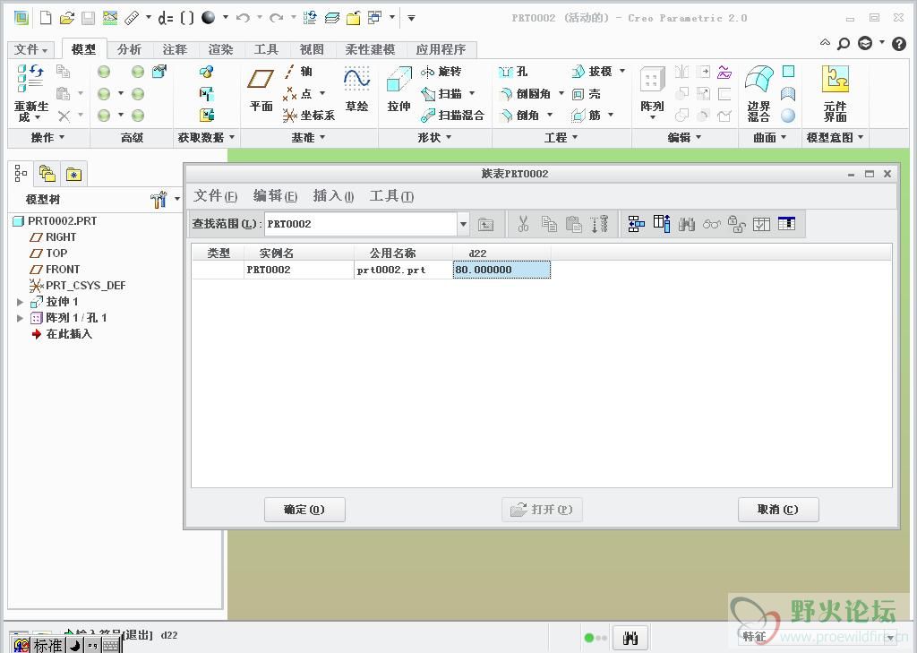

3,创建族表,参加实例,在添加项中选择其他,输入符号d22
[local]3[/local]

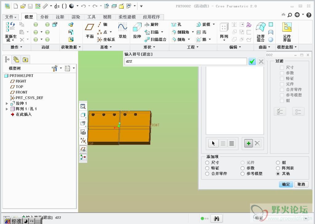

4大功告成
[local]4[/local]
