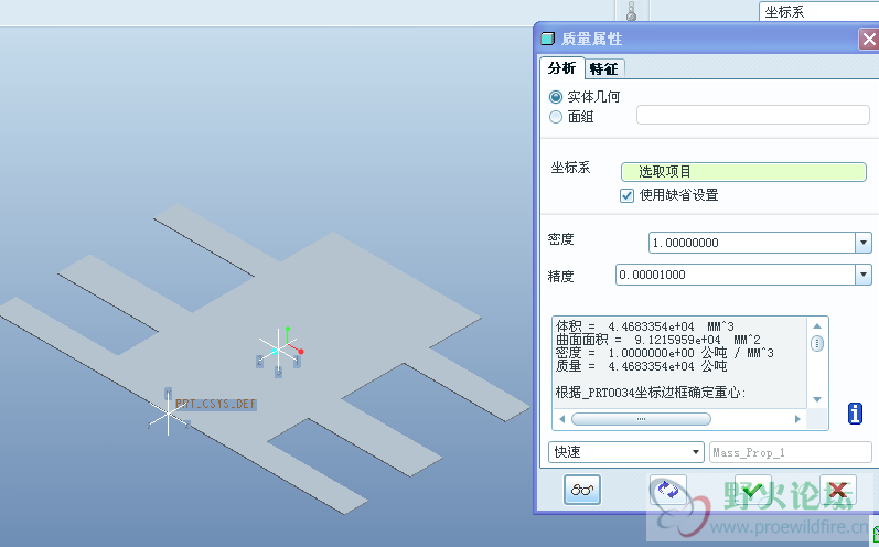

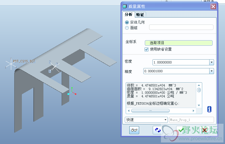

为什么折弯后与折弯前的重量不同!

有折弯系数因响呀
发表于 2012-10-8 15:36 | 显示全部楼层
估计是增加了拉伸量
发表于 2012-10-8 20:00 | 显示全部楼层
变形后体积不一样啊

和折弯系数有关,但是实际工作中,一个钣金件,折弯后,重量是不可能变得!是软件的问题吗?

质量守恒....系统小数四舍五入结果
