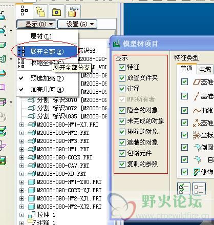

请问我在分模过程中,导航器里不显示历史步骤(像裙边曲面,侧面影像什么的)是怎么回事

发表于 2008-8-26 09:59 | 显示全部楼层
试试显示全部看看

发表于 2008-8-26 10:12 | 显示全部楼层
模型树吧:设置——树过滤器——把特征前面打勾——确定

 楼主| 发表于 2008-8-26 10:39 | 显示全部楼层
谢谢,解决了
