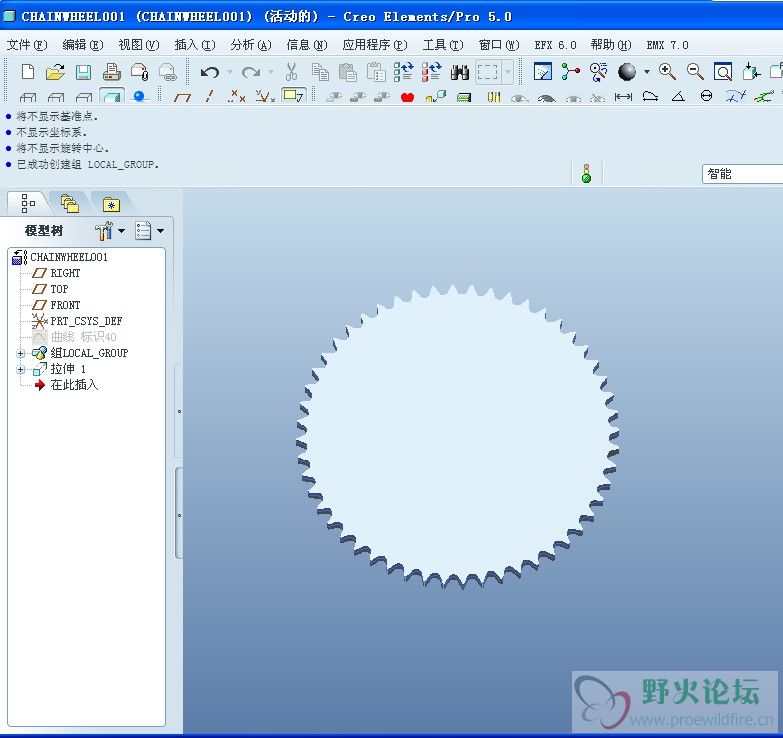

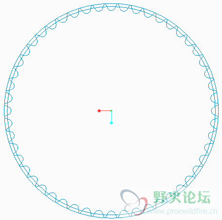

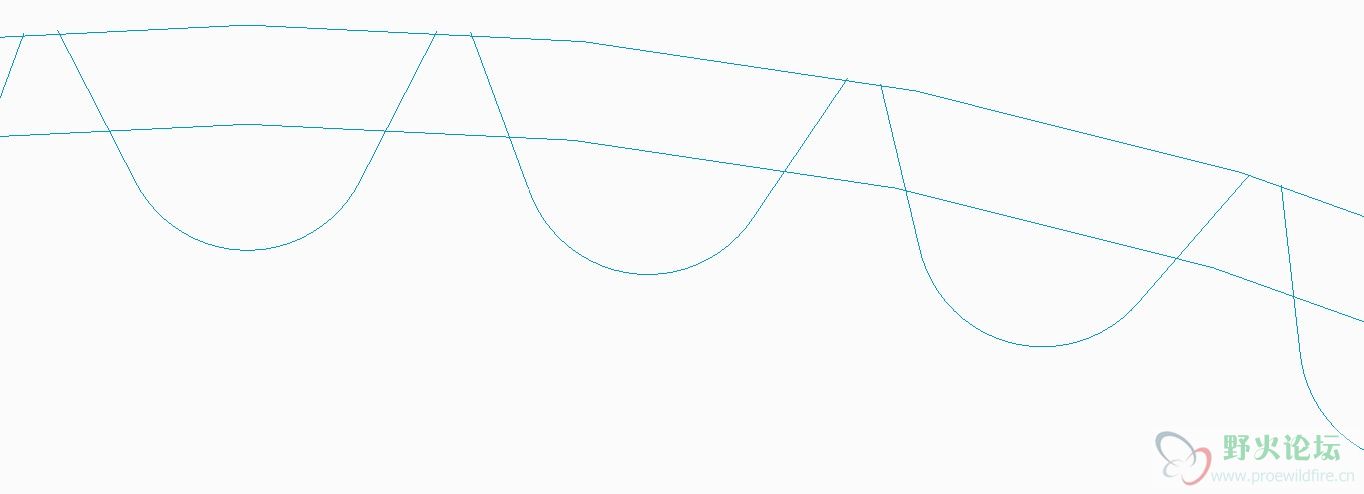

本人Creo初学者,最近研究画链轮,当我根据公式算好,按照轴心阵列后,想拉升结果发现图形不是封闭的,请问高手们,在这种情况下有什么办法可以解决无法拉伸的问题。
已经附上PRT文件,我使用的是教育版。

   一般困难就在画链轮的轮廓线,既然链轮的轮廓线都画出来了,接下去就用拉伸命令,进入草绘,使用边命令,重新画一个封闭的链轮的轮廓线,把多余的线条用删除段命令删除掉,确定ok。
