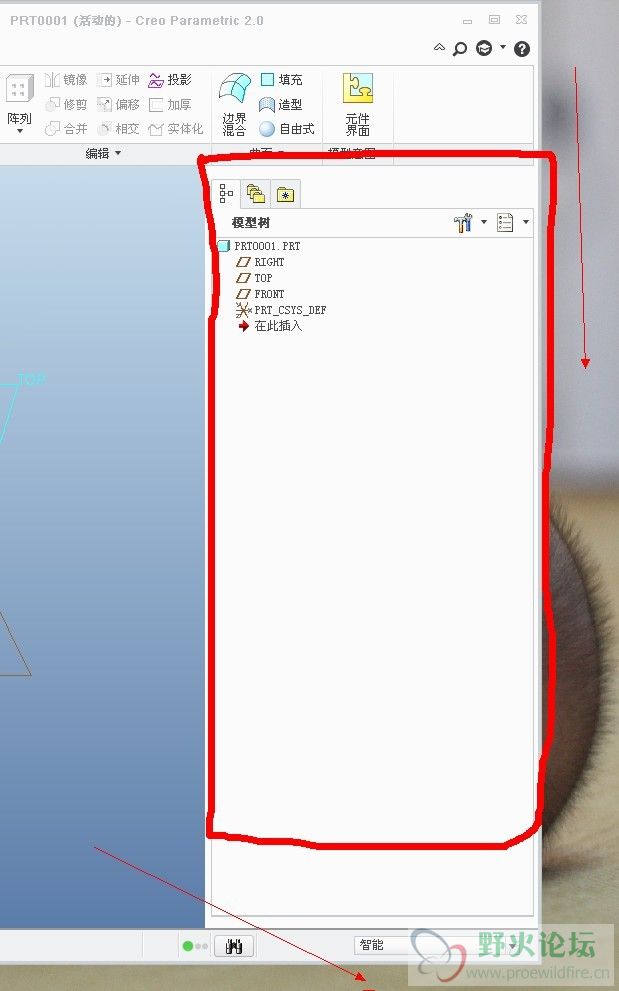

前几天刚装的Creo2.0 M020 安装一切都很顺利,
但是启动里窗口不能最大化,修改config文件后(加入open_window_maximized yes),窗口也没有最大化,图中箭头部分

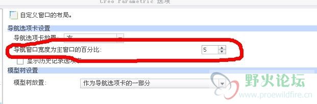

此外,每次启动里导航窗口也偏大,在选项窗口设置里已经把导航窗口的百分比调到了5%了,
如果我再进选项里去改,不用改,只要进去,它就会变小了,这是什么原因?
还望有高人指点!

你的那个参数:windows_scale   1   这个有没有设置呢!
如果有的话我也没办法了。我也是和你一样的情况。不过没多大影响呀!
我用的是笔记本,没感觉启动时最大化的影响,右上角的窗口图标是可以点击成最大化的。
最新研究成果:你把那个“显示历史记录选项卡”勾上就可以启动时显示5%的导航窗口宽度了!
[ 本帖最后由 szf797143 于 2012-10-8 14:19 编辑 ]

 楼主| 发表于 2012-10-10 09:51 | 显示全部楼层
原帖由 szf797143 于 2012-10-8 14:07 发表
我用的是笔记本,没感觉启动时最大化的影响,右上角的窗口图标是可以点击成最大化的 ...
根据楼上的设置, 加入windows_scale   1 后,窗口已经能最大化了。谢谢
至于那个勾选历史记录,能5%显示,我试了,没能成功。还要找原因。还是感谢你。
