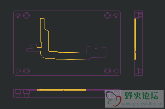

如图所示,我的proe转2D图时,出现左右视图与设置不一致的情况,如设置为第三视角,俯视、仰视是第三视角,但左右视图却是第一视角,难道是我的问题?附上截图供参考!

发表于 2012-10-8 10:38 | 显示全部楼层
配置文件保存没?

 楼主| 发表于 2012-10-8 15:04 | 显示全部楼层
回复 2# szb410886654 的帖子
保存了,问题是俯视和左视视角不同,会不会是我对视角理解的问题?
发表于 2012-10-8 15:34 | 显示全部楼层
是第一视角啊

 楼主| 发表于 2012-10-8 16:05 | 显示全部楼层
回复 4# tilo_chung 的帖子
我现在设置的是第三视角,俯视图是第三视角投影,但左视图却是第一视角的。

发表于 2012-10-8 16:12 | 显示全部楼层
没有问题,第三视角!

发表于 2012-10-9 10:53 | 显示全部楼层
感觉看过去都是第三视角啊

发表于 2012-10-9 11:12 | 显示全部楼层
图纸上显示的是第三视角

发表于 2012-10-10 08:08 | 显示全部楼层
回复 3# gd515542 的帖子
应该是理解不清晰,你可以再将投影视角设置成 第一视角  再投影  你会发现区别的

发表于 2012-10-12 12:06 | 显示全部楼层
这明显就是第三视角呀。哥哥们!
第一视角是中国大陆习惯使用的。第三视角是日本和台湾地区经常使用的!
