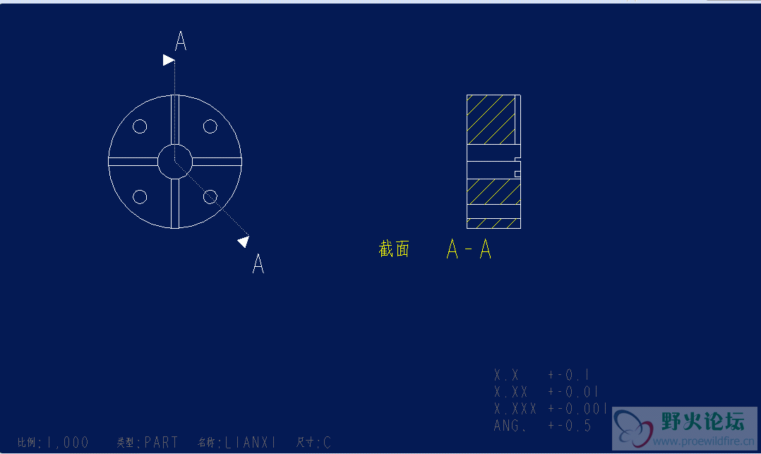

PROE的 旋转剖很有特点,   但是大家都没有很好的掌握。
我来把细节部分给完善一下。
全部(对齐)   操作步骤如下:
1.创建一个一般视图
2.由一般视图创建一个投影视图, (可以为 从上往下 投影,或者是 从左往右 投影 ,这关系到下面操作 中  对齐轴的选取)。
3.双击左键-》编辑属性-》截面-》2D剖面-》 (按绿色加号)  新建-》偏距-》双侧-》单一》输入 A (截面名,随意自己定义)-》完成 -》  进入 开始选择基准面,一般就是那个主视图)-》缺省-》 然后 绘制一个剖线-》然后点击打勾 √
(然后就可以在对话框里面看到:  截面前 有个绿色的勾,如果操作错误,前面就是红色叉叉。)
然后   剖切区域  选择   全部(对齐) -》 然后在刚刚建立的投影视图上面   选择轴,  选择中心垂直的轴
比如 从上往下 投影    选择   竖着的轴
         从左往右 投影    选择  横着的轴
选择成功以后,对话框里面 ,它会有显示***轴 ,提示 你点击完成。
这样就成功了。

 楼主| 发表于 2012-10-7 19:04 | 显示全部楼层
    这是我修改了一下的 练习图片,供大家参考。有问题,欢迎提问。

我的做法是:
在实体下,通过视频管理器的截面做好切面图片,并且标示好;
然后转到绘图时候,从剖面里可以直接选取到已经设置好的截面作为视图面。
个人感觉这样非常方便。仅供参考!

 楼主| 发表于 2012-10-10 17:08 | 显示全部楼层
原帖由 十古良 于 2012-10-9 17:11 发表
我的做法是:
个人感觉这样非常方便。仅供参考!
你的方法也很不错,和现在的这个办法用法一样。而且还多了一个区域 剖 。
那个 视图管理器  也是其中的一种途径,我也用的,半剖 可以很快的见到效果。用于造型  看效果的。 对三维造型 要方便很多。
我 使用 全部(对齐) 可以灵活的改变剖线。 想怎么剖,就怎么剖。,工程图里面可以立即体现效果
