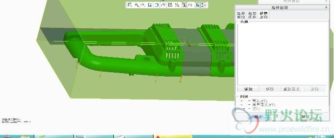

视频教程是proe4.0  我用creo2.0
把曲线的延伸方向改成垂直侧壁之后,失败~~!!!
理论上是没问题的,而且教程上也是这样,本人初学,不太懂  求高手!

你把箭头的方向弄错了,需要向左延伸的,把箭头的方向改成指向左侧,需要向右侧延伸的,把箭头的方向改成向右侧。一个都不能错了,错了就失败,多做几次,一定能做起来!
