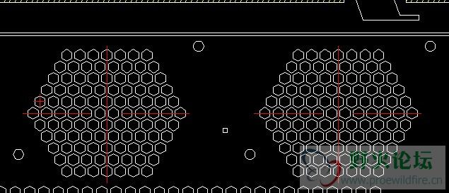

如图,我想做个散热孔,可依依阵列感觉有点麻烦,有没什么好的方法一次就差不多搞出来的嘛

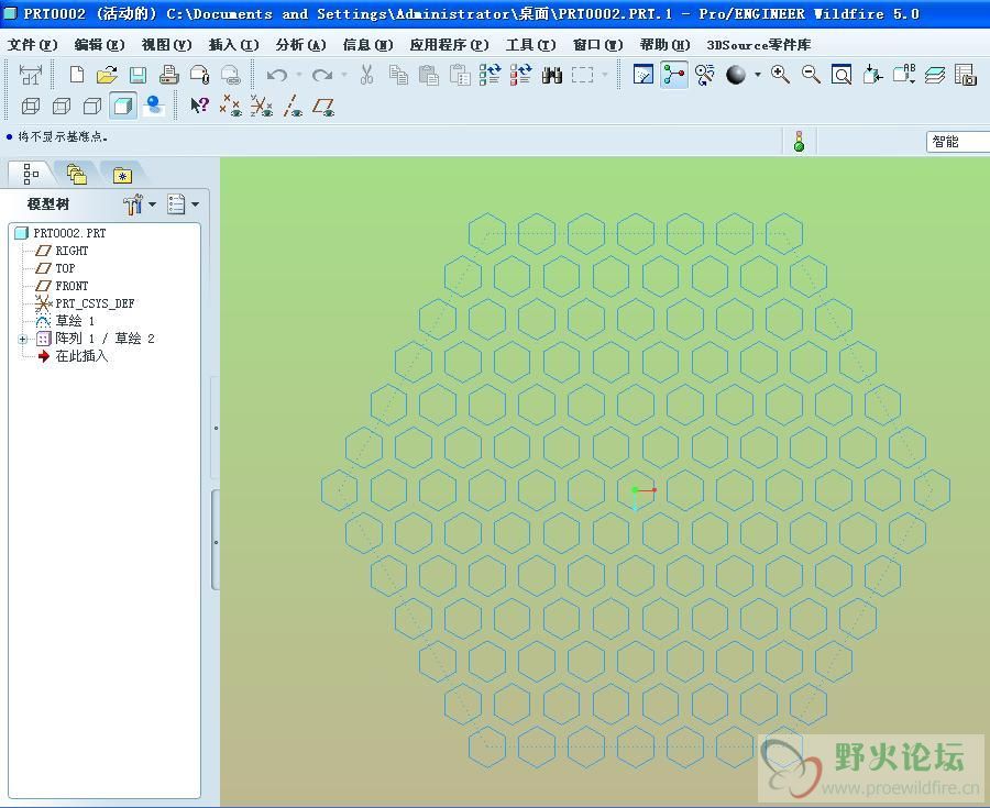

这个是我用填充阵列做的,希望能对你有一点参考价值!附件在下面。     制作版本:proe5.0m060

 楼主| 发表于 2012-10-10 19:54 | 显示全部楼层
回复 6# jhjhu45 的帖子
能把你草绘的贴图出来嘛,我的是4.0版本的,打不开你的图档。。
