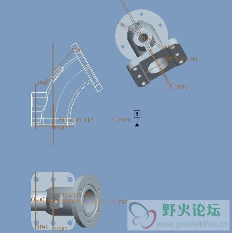

工程图里俯视图和辅助视图方向怎么改啊?如下图,怎么改俯视图和辅助视图方向?

不知道你想怎么改,但是你可以把创建好的视图改为一般视图,然后可以随便调整方向
发表于 2012-10-5 20:09 | 显示全部楼层
这个你要在三维图的时候就把视角定好了,到了工程图里才好变,个人观点,我是这样干的.

比如把俯视图和辅助视图方向都旋转成180度,主视图不变?

向反方向投影不行么!~

你是要改视图的视角类型?这个配置文件里面应该已经定好了,如果单独的几个视图可以把辅助视图移动到想要的位置,希望有帮助。

工程图里面是可以改的,但是都是固定的几个视角,如果你要用特定的视角的话,你先要在零件里面,视图中先设置好你要的视图,然后再到工程图里面选择你要的视图,就可以了。

俯视图是根据视角(第一或第三),
从主视图利用投影关系得来的,
要想更换俯视的方向,
需要先确定主视图的方向。
可以在零件中设定,
“视图——视图管理——定向——新建”
可以重命名新建的的视图。
然后右键单击新建的视图,——重定义
这时可选择哪个面在前或左右上下,
以确定主视图的摆放位置,
从而得到理想的俯视图投影位置。
