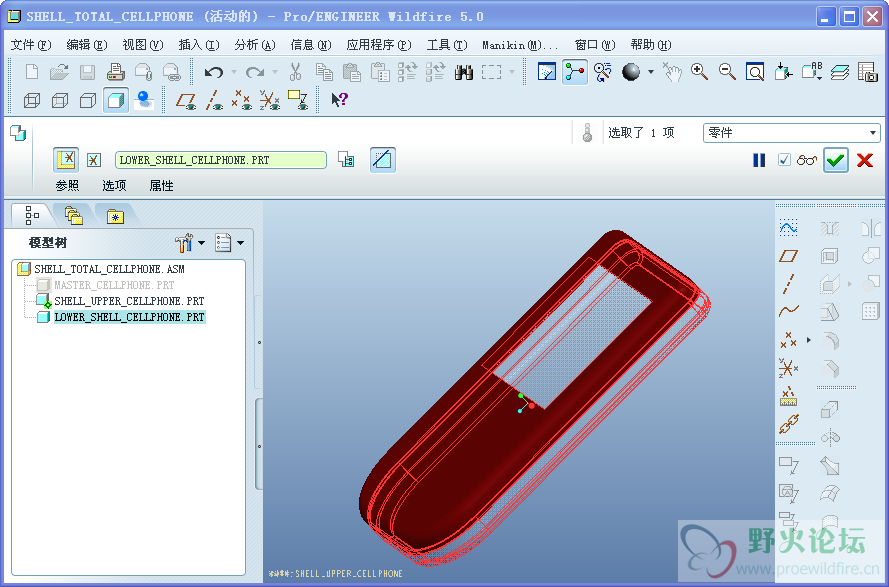

假设需要设计这样一款通信产品外壳。该模型不模仿任何品牌,忽略其任何可制造性和可装配性,只是满足说明主题的需要。

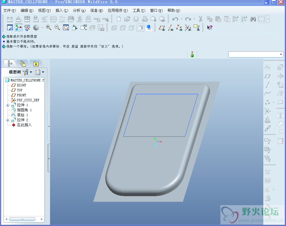

先设计主控件。建模过程略。详见附件模型文件master_cellphone.prt。
新建组件文件shell_total_cellphone.
添加主控件。
在组件模式下新建零件上盖shell_upper_cellphone
和下盖shell_lower_cellphone。
过程略。详细步骤见附件模型文件。

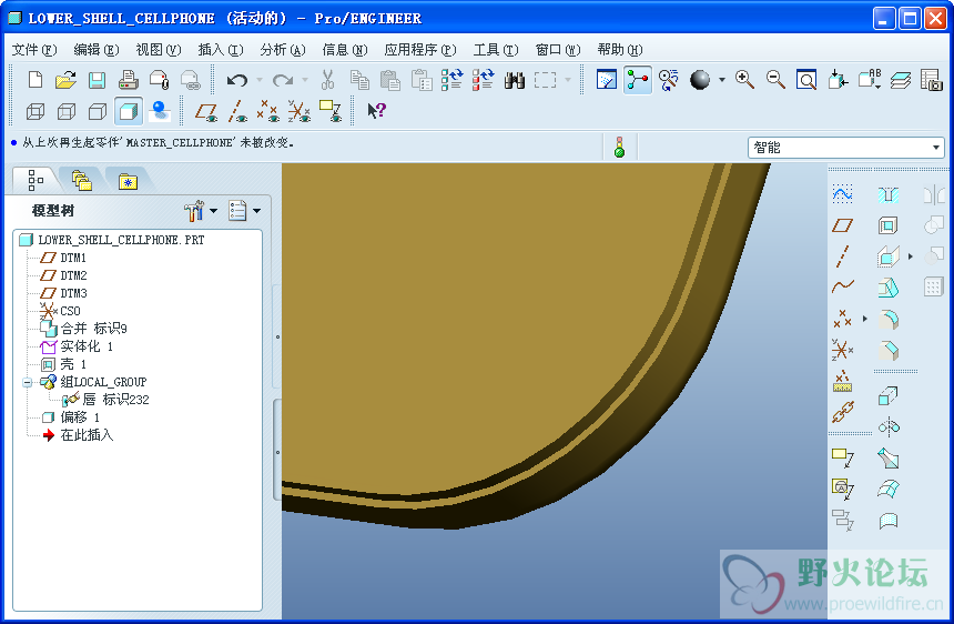

在下盖模型上创建唇特征。
此时,激活上盖。在下拉菜单中点插入/共享数据/合并/继承。
模型树上单击下盖文件。其它选项见下图。
单击继续当前部分。

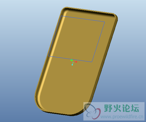

此时隐藏下盖或打开上盖模型,可以清楚地看到,上盖模型上与下盖干涉部分被完全移除了。
