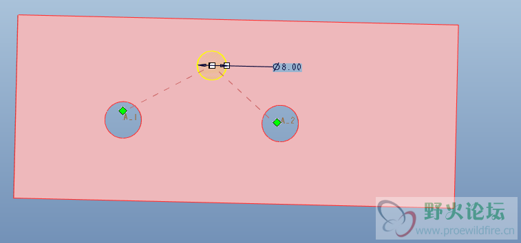

我想做3个齿轮的传动结构,3个齿轮为三角形排列,不在一条直线上。
当确定两头的齿轮轴孔位后,中间的齿轮孔位需要配合两边的孔位,保证齿轮分度圆相切。

分别以A1、A2为圆心,分度圆尺寸为直径作两个圆,
然后将两个圆转换为构造线,
两个圆的交点即为第三个圆的圆心.

请问,这个辅助圆是在哪里画呢?是在板子草绘时画么?

最好在画第三圆孔时一起画,这样可以直接捕捉到交点,
否则,若在草绘中画,还要作辅助点之类,多了一些步骤。

用草绘拉伸,把前两个分度圆画出来,第三个与前两个相切,再输入第三个分度圆直径,孔位就确定了……

你们的意思是,三个孔都是在底板草绘时一次性画好,拉伸出来么?
我以前见过一个视频,里面的讲师说:多个特征最好不要一次性做
