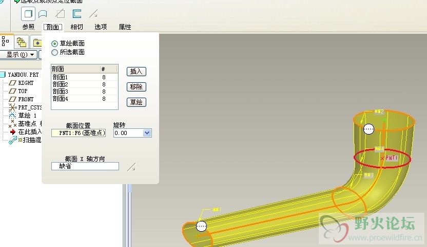

烟斗转弯处怎么处理啊,我用的是扫描混合特征~

用一下折弯命令试试

使用扫描就可以

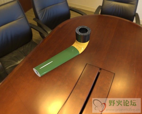

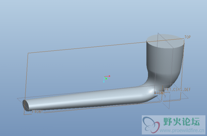

扫描混合,可以做。这会闲来无事,做个。
完成后的
