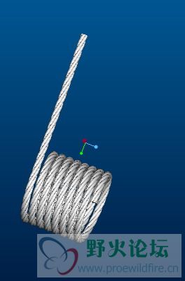

我在proe中在草绘截面时加入关系,轻易产生如下图的特征(钢丝绳),但在creo中的草绘截面时加入关系时,不起作用,无法产生螺旋的扫描特征。为什么?下图是proe中创建的特征

这个不要加关系吧,直接螺旋扫描就可以了吧

这个直接就用螺旋扫描就可以了,是在扫描的下三角里面有个螺旋扫描的选项,用它可直接做出

这个应该加关系哦,要不然扫描的东西都在一起了!

直接就用螺旋扫描就可以了

我的CREO也是,没有扫描结果,就提示改特征不能创建,这是哦改吧?

七楼是正解。
