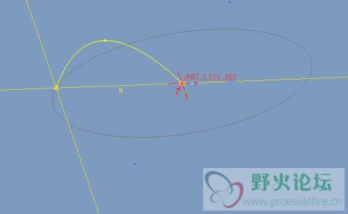

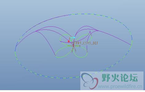

各位帮忙解说一下  ,一个椭圆线怎样可变扫描一条样条曲线  , 样条曲线一端在椭圆上 另一端在坐标系上,我画出来的是  下面  这个样子的,  郁闷中。。

你需要增加一个圆在椭圆的草绘里作为辅助线(扫描轨迹线)。论坛里搜索一下VSS,相关模型可以参考一下,下模型自己理解吧。

谢谢啊,我做出来了。 对可变截面扫描还不是很了解。 努力学习中
