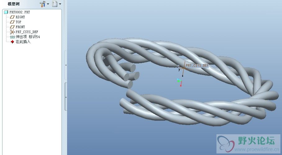

哪位大侠看看,我这个为什么是错开了,而不是连接闭合的圈?
有文件,proe5.0的。。。

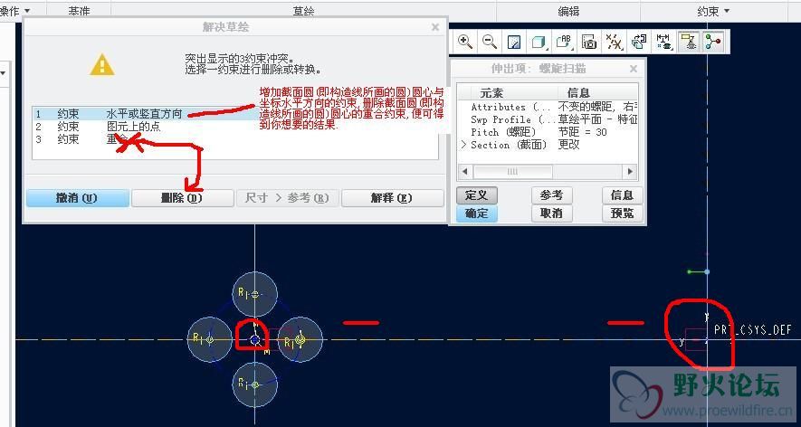

你可按下图的方法得到你要的结果
这个是CREO2.0的
prt0002A.rar (31.62 KB, 下载次数: 2)
