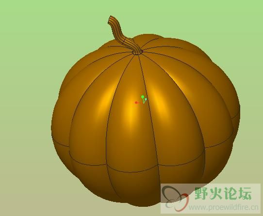

可能很多网友在网上很难找到关于evalgraph函数的实例模型,今天我教大家用creo2.0 evalgraph函数和图形基准一步扫出南瓜,注意一步哦!重在理解其中的关系式和图形基准,如果看后能很好的理解其中的原理,那么恭喜你,你已经摆脱了新手层次!亲!你能做到吗?因附件太大,已上传至新浪爱问共享资料!
