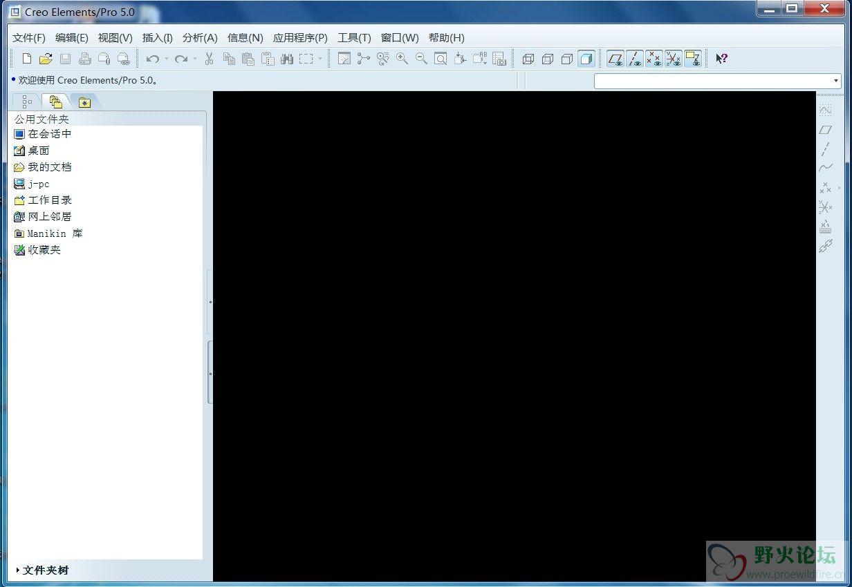

未命名.jpg 我的这样怎么办啊黑色的怎么换掉啊

 楼主| 发表于 2012-9-30 22:52 | 显示全部楼层
在视图-显示设置内面更改没用啊

发表于 2012-10-1 20:14 | 显示全部楼层
设置系统默认的颜色方案试下

发表于 2012-10-7 20:06 | 显示全部楼层
config没用吗?

发表于 2012-10-7 22:20 | 显示全部楼层
是不是你电脑显卡有问题啊,你重启下看如何?

发表于 2012-10-9 13:11 | 显示全部楼层
视图-显示设置-系统颜色-编辑-选取喜欢的系统颜色-保存,在启动目录中会有一个SCL文件,在config文件中更改system-color-file,将他指定到SCL文件地址即可

 楼主| 发表于 2012-10-26 23:48 | 显示全部楼层
谢谢大家的指导,可是这样在显示设置里面也改不了颜色,重装以后开始是好的,过几天不知道怎么就又成这样了上次用的个M060的也是这样,现在换成110了还这样,郁闷哦

 楼主| 发表于 2012-10-26 23:50 | 显示全部楼层
但是进新建文件的颜色又是正常的
