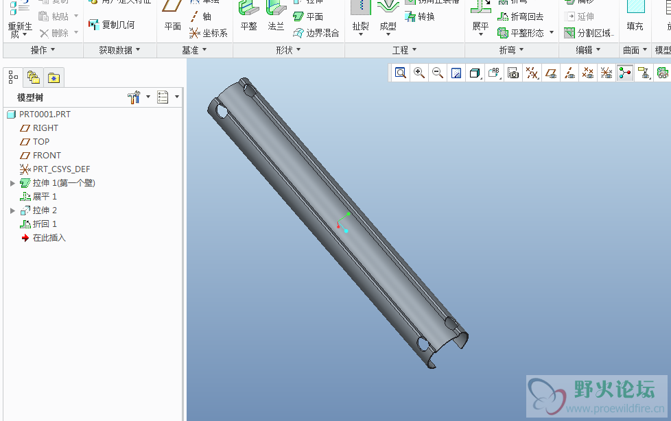

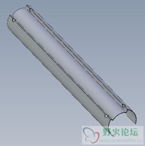

请问大家,这个图怎么生成的,谢谢大家

拉伸薄板吧

你要实在不行就笨办法一步步来,拉伸再去材料。

可以直接拉伸的吧。。

CREO2.0的文件
拉伸壁.prt.zip
42.93 KB, 下载次数: 4

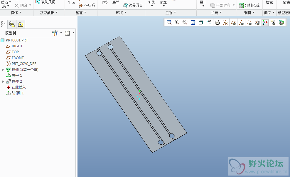

5楼标准做法,拉伸、展平、开孔、拆回。

画出侧面草绘拉伸出整体模型再开孔就可以了

回复 5# 340047351 的帖子
谢谢,请问您我在做的时候总是几何重叠,请指教!

一步拉伸就可以把,拉成曲面,有厚度可以实体化一下
