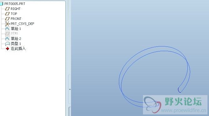

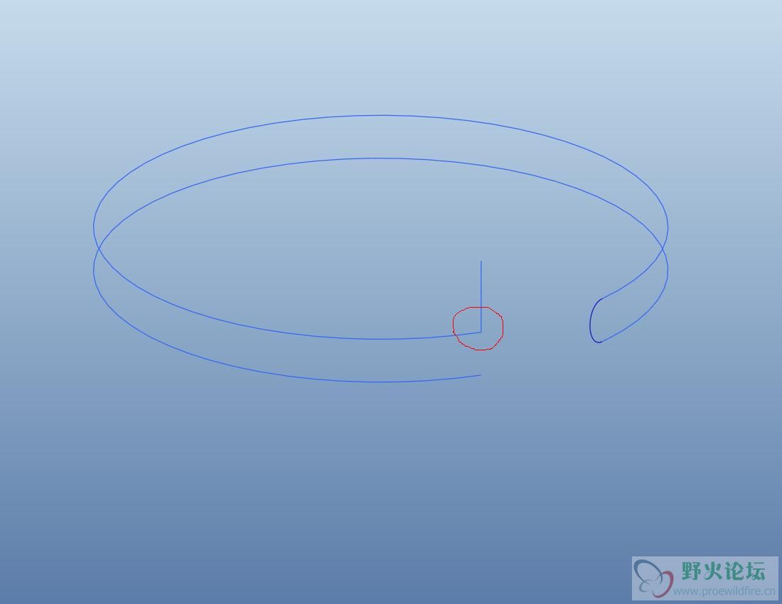

不在同一平面内的2条草绘曲线怎么创建一个过渡曲线啊  急啊~~~
201
247
 楼主| 发表于 2012-9-29 14:37 | 显示全部楼层
我刚刚自己想到一种  就是2个曲线上创建基准点  然后再创建基准曲线  最后修剪曲线  不知道大家还有没有好办法啊~~~
340
413
发表于 2012-9-30 10:30 | 显示全部楼层
圆弧没有尺寸限制的话,可以用造型直接连接~
有尺寸的话,就得建一平面,再草绘
[ 本帖最后由 XLH20110915 于 2012-9-30 10:36 编辑 ]
发表于 2012-10-5 10:47 | 显示全部楼层
用曲线相交
