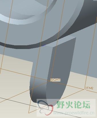

图中那几个凸耳(左上角那其中的一个)怎么做最简单,谢谢了!对这种不是筋,但又长在一个曲面上的怎么做最简单呢?
我用拉伸是这样的,做一个基准平面,再求得它与圆柱面的交线,把凸耳的中间平面轮廓画出来对称拉伸,结果是那样.

方法很多啊 还需要看个人吧
发表于 2008-8-25 22:44 | 显示全部楼层
用拉伸

在中间圆柱上,做一基准平面,然后做拉伸,两边对齐

楼主用的是invertor吧

我用的是proe野火啊.用拉伸好像不行啊

做个基准面拉伸再镜相,就可以 了

做个基准面再拉伸一个比较简单的

做基准面,再拉伸至曲面(不需要求交线),耳朵再倒圆弧,再镜像即可
