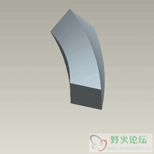

三维零件中我们经常用到混合扫描,如下图。但是我们在工程图中该如何表达呢?是不是需要将所有的截面形状和截面所处的位置都画在工程图中呢?
实际的三维零件有可能比下图中的更复杂,截面更多,截面形状更复杂或者扫描轨迹可能由某个关系式所控制。那么这类零件的工程图该怎么表达呢?希望高手不吝赐教!请解释详细些。

用三视图,必要时增加辅助视图

有些图尺寸不好标,不是直的也不是方更不是圆,最后干脆把3D图发出去,他们都是数控加工,我就不管了,不过还是期待高手

首先要明白出工程图的目的与意义
其实不外乎以下几个:
1、指导加工和装配
2、技术存档,防止数据丢失
3、技术交流,图纸是工程师、技术人员的语言
4、商务需要,比如合同,以图纸作为附件
我不是版主,只是一个学习者。

以楼主的例子,就只有一个有意义了——技术存档
说白了这种东西出图纸,是为了电子档没了,别人能根据你的图纸再重新建模
当然这是不可能完全做到的,二维图有很多局限性,也正因为如些才有了三维软件的发展
1、外形尺寸
2、与其它零件的配合尺寸
3、影响建模的主要尺寸,如截面、轨迹的点等
带曲面的造型类零件工程图意义并不大,关键的尺寸能表达出来就可以了。

1.表达轨迹线的尺寸,2个试图可以表达。
2.表达各个截面的尺寸。
一般角度比较多,要表示的视图也就多了。有了轨迹和截面别人就能作出一模一样的三维了!

大家的意思是直接发3D图给供应商去做么?
1. 那供应商怎么给我报价呢?因为表面光洁度,公差等影响成本的因素并没有在3D图中表示出来呀。
2. 如果发生技术纠纷怎么处理(例如做出来的实物和3D图有出入)?合同上无法附加3D文档呀。
或者是工程图上只标注基本尺寸,遇到复杂曲面就不标注,而是在注意事项中注明曲面部分见3D图?请问大家在实际的工作中都是如何处理的呢?谢谢!同时谢谢2到8楼的各位朋友。

把需要的基本尺寸作剖面標註,曲面的地方就參考3D
