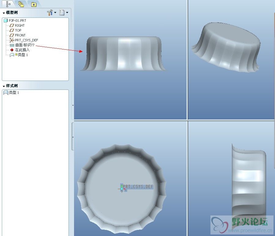

发表于 2012-9-29 09:29 | 显示全部楼层 |阅读模式
用螺旋扫描做了几遍做不出来,新手求指导

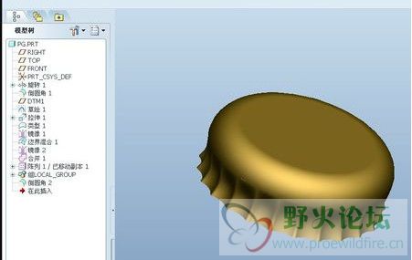

发表于 2012-9-29 10:00 | 显示全部楼层
这是我在网上找的画酒瓶盖的步骤,希望能给你点启发。
也希望高手能上传个PRT,共同学习下,嘿嘿!

发表于 2012-9-30 10:16 | 显示全部楼层
可以的!主要是有些尺寸要标注好!
[ 本帖最后由 XLH20110915 于 2012-9-30 10:27 编辑 ]
效果图
效果图

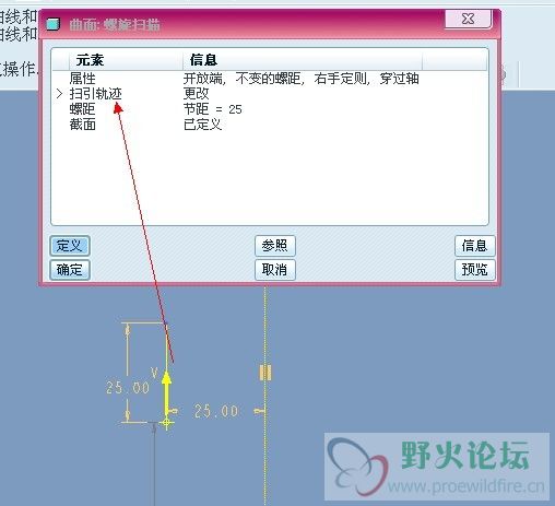

扫引轨迹(瓶盖要多高就画多高)
扫引轨迹(瓶盖要多高就画多高)

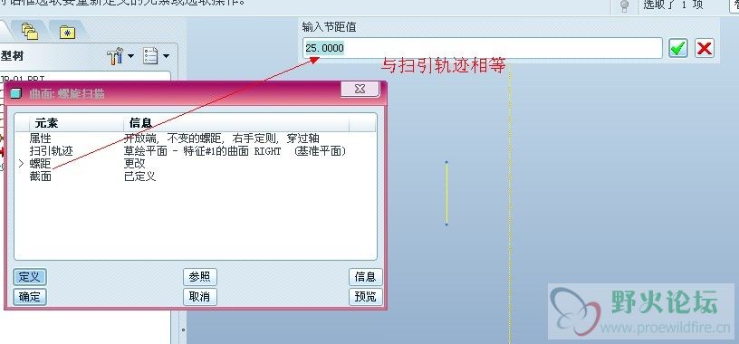

螺距要注意,与扫引轨迹等高
螺距要注意,与扫引轨迹等高

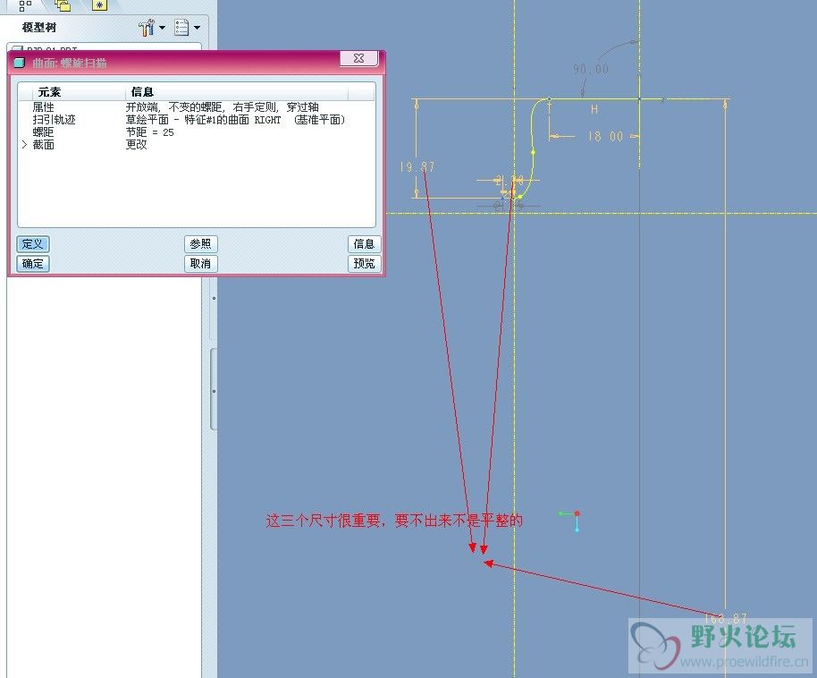

截面注意思尺寸的标注,和关系式的添加,还有一个重要的,别忘记添加坐标系!!

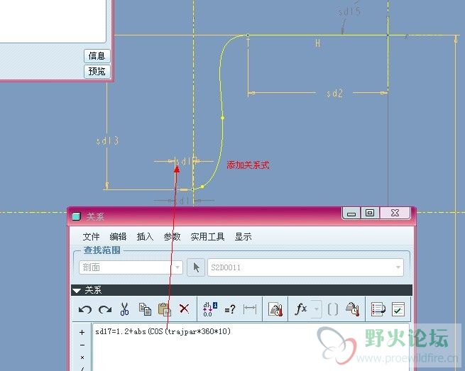

关系式
关系式

 楼主| 发表于 2012-10-5 16:50 | 显示全部楼层
如果有不明白关系的可以看一下;
trajpar是PRO/E的内部参数(轨迹参数),它是从0到1呈线性变化的一个变量,代表相对于原点轨迹的长度百分比,在扫描的起始点,trajpar的值是0,在扫描的终点值为1。
sd15=1.2+abs(cos(trajpar*360*10)) 是SD15作为函数,轨迹线的位置作为变量,出来的一个曲线函数;函数cos最大为1,最小为-1;由于abs()是绝对值,加了绝对值以后余弦波的负值将被镜向为正值;所以sd15 从1.2到2.2变化,并且由于镜像会有棱角出现......10表示周期,360表示360°一周;
如有错误,欢迎纠正,谢谢
