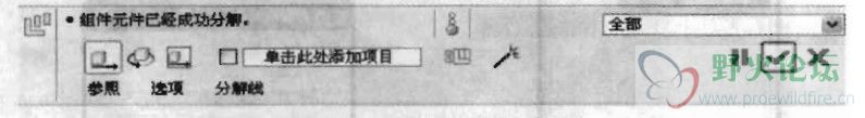

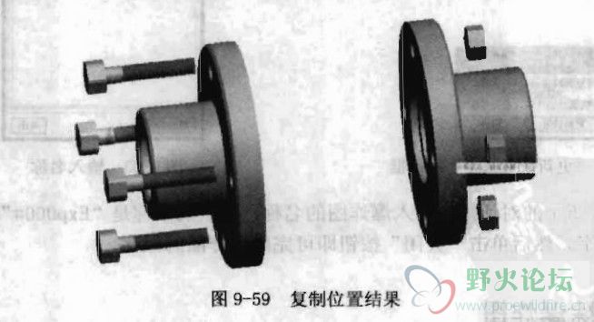

发表于 2012-9-29 08:22 | 显示全部楼层
这是我的一个教程上的原话,旋转的可以复制位置,应该能解决你的问题!
[ 本帖最后由 jxgasunqi 于 2012-9-29 08:23 编辑 ]
