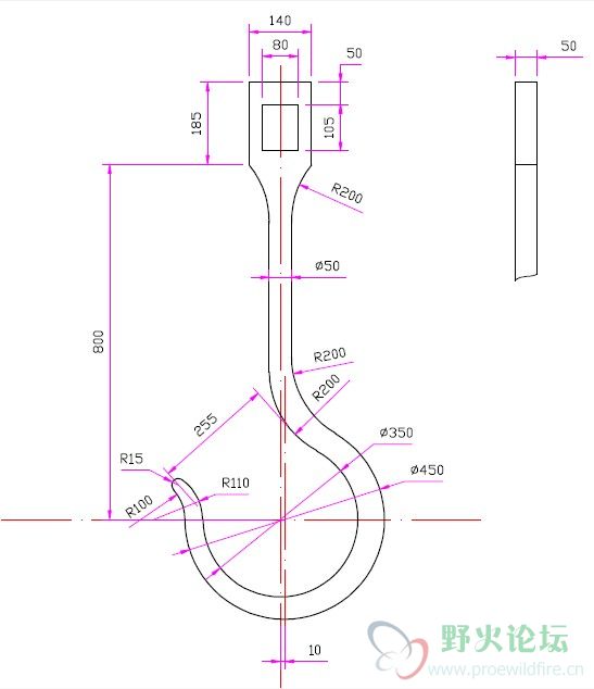

如题,需要做一个吊钩,但不知道它的承载重量范围,求解,我有一个草图但不知道怎么上传图片,我是新手

承载重量计算
首先要明确吊钩选用什么材质,吊钩的端面积,确定其屈服极限(参照机械设计手册),由F=σ*S    σ-材料屈服极限,s-端面积,可以计算出最大承载;仅供参考
 楼主| 发表于 2012-9-28 17:08 | 显示全部楼层
发现怎么发图片了,如图所示,要怎么测试该吊钩能承载的重量呢?

发表于 2012-9-28 20:07 | 显示全部楼层
搜索pro/mechanica,应该在里面的

发表于 2012-12-22 09:26 | 显示全部楼层
可以用软件模似下嘛,不过这种接触分析好费时.
