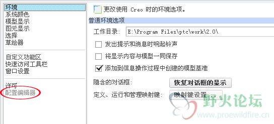

     前天刚装完Creo2.0,发现操作界面跟PROE5.0有很大的变化
1.用Creo2.0打开PROE5.0的文件,发现在模型树下,没有任何步骤,只显示平面与坐标系。
   就算打开后编辑下,加几个特征还是显示不出任何步骤。
2.就是选项里的配置编辑器是灰色的打不开
     请各位大侠帮忙,解决下我的问题,谢谢!

你搞错了吧,你需要的是Parametric,而你安装打开的是 Direct
PTC Creo 2.0 M010 正式版安装步骤图解教程(Win32&64)
