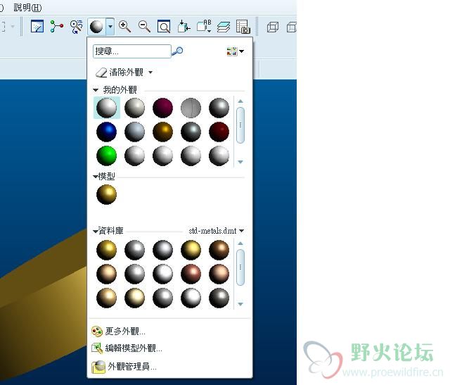

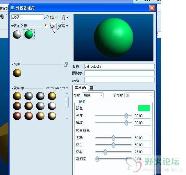

我的PROE5.0軟件打開后,隨便打開一個零件,然後打開外觀庫,5秒后,軟件自動關閉,
刪除我的外觀裏面的一些外觀后就沒事了,關掉軟件后在打開PROE后又出現上述問題,麻煩各位大俠出來解決,我不想從新安裝破衣了..
先在這裡跪謝啦!!!

这个小菜一碟啦!我安装的creo2.0也经常碰到这种情况,一开外观库就自动退出,起初也以为是机器的原因或软件安装的问题,尝试了n次都不成功,也就不再理会。谁知一次偶然的机会我修改了工作目录,问题终于迎刃而解了。把你的工作目录设置为D:\Program Files\proeWildfire 5.0,这是我的5.0安装路径,仅供参考。原因是proe材质库包含在D:\Program Files\proeWildfire 5.0这个安装目录下,graphic-library这个就是包含材质库的文件夹,把你的config文件最好也放在D:\Program Files\proeWildfire 5.0这个文件夹下。如果你安装的是creo2.0也碰到这个问题那你就把工作目录设置为E:\PTC Creo2.0\Creo 2.0\Common Files\F000,因为材质库文件夹graphic-library包含在这个文件夹下。再次声明,这个方法只适用于一开材质库就自动退出的情况下。有的版本不管你工作目录设置为哪个文件夹,都不会出现上述情况。原因至今不明
