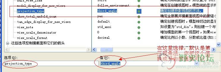

    请教!谢谢!如何用一劳永逸方法,把第三角法转为第一角法?

换了视图角法后记得保存:

         谢谢!是在系统配置文件设置还是在工程图文件中设置呢?

    好象非缺省就行,缺省不行!为什么呢?

修改是在工程图里的【绘图选项】里面改的。
呵呵,我忘记了缺省是第几角法了,很久没动过那个东西了。
如果对选项不是很清楚建议请看:
工程图配置文件*.dtl常用选项及使用详解

在选项里设置就好了,前面的都说了
