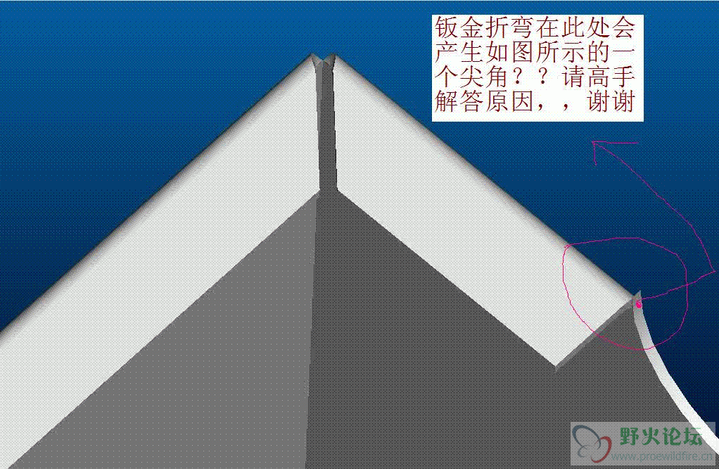

发表于 2012-9-28 11:04 | 显示全部楼层 |阅读模式
请高手指点
发表于 2012-9-28 12:13 | 显示全部楼层
你先做一个折弯边,然后再用那个半圆去切除,你看下效果

发表于 2012-9-28 21:27 | 显示全部楼层
你可以在做平整壁的时候稍微把一边往里面拉一点啊

发表于 2012-9-29 12:22 | 显示全部楼层
这“尖角”一定不是折弯形成的。
而是在添加平整壁或法兰壁时形成的。
添加平整壁或法兰壁时,点击[相对草绘平面的另一侧更改厚度],
选择在草绘另一侧加厚,可以使“尖角”看起来小得多。
但要完全没有“尖角”,建议楼主在第一壁上折弯。

发表于 2012-9-29 14:19 | 显示全部楼层
这个是因为你先画圆然后折边,而且折边选的是撕裂,直接在那个边上面挖个槽把过渡一下(在平整壁/法兰壁里面的减轻里有),或者先折边后画圆,尖角就没有了。
