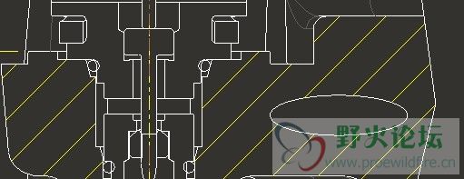

装配体包含1.2.3号零件,在工程图中如何只显示1号零件的剖面,2.3号不显示呢?
用exclude之后,只去除了剖面线,剖面还是看的到的。怎么解决呢?

双击不需要显示的剖面线,点击“排除”试一下,PRPE 4。0

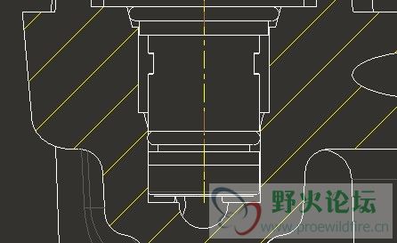

我好像自己解决了,在3D模型中修改section,选择去除的零件,返回到工程图纸中就好了。
99
117
 楼主| 发表于 2012-9-28 11:24 | 显示全部楼层
回复 2# liurunxing 的帖子
恩,可能需要刷新,不过现在显示成我需要的状态了
99
117
成功
