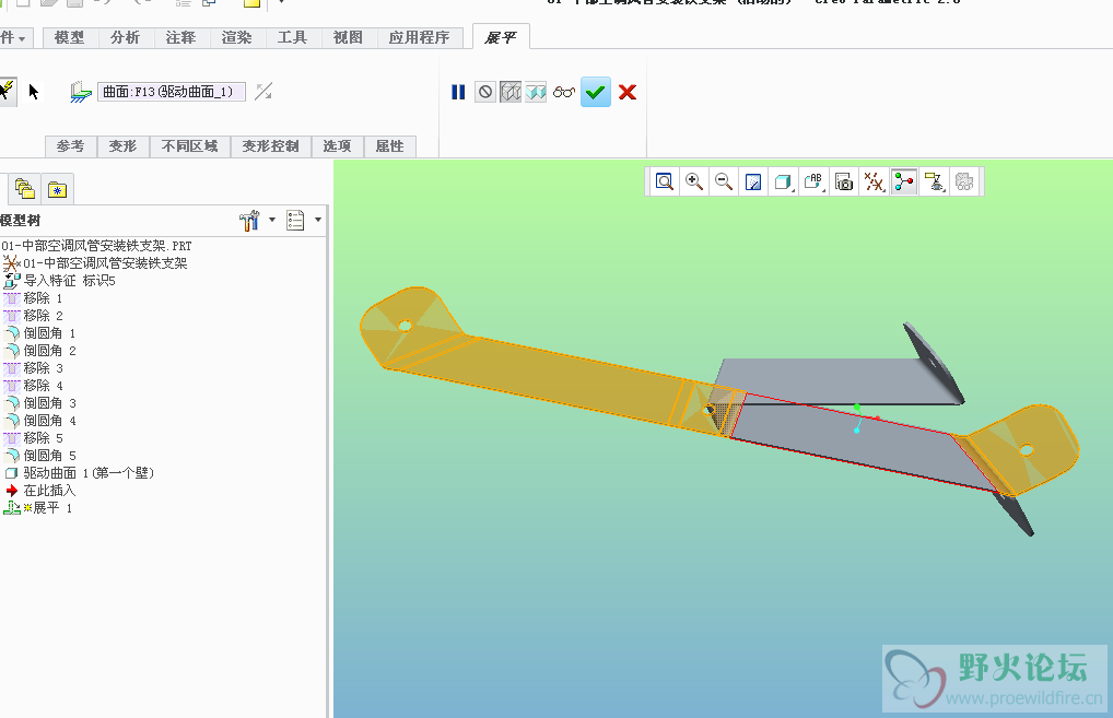

如图,实体件,现在要展开尺寸,最快捷的办法就是转化为钣金,但我一直转不过来,请教高手,如何操作?

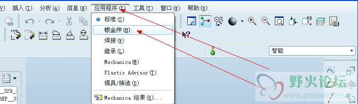

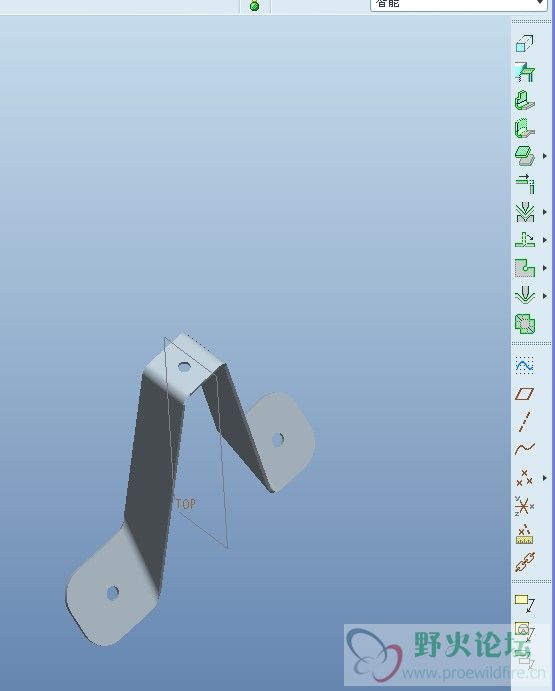

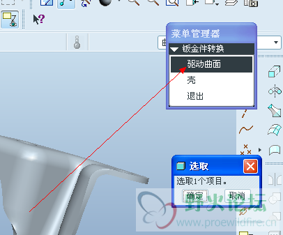

发表于 2012-9-28 11:07 | 显示全部楼层
QQ截图20120928110552.png QQ截图20120928110706.png 再选一个平面,就可以转成钣金了。。这个简单!!哈哈,希望有用。。

那说明你的产品不符合钣金工艺,看看你的产品问题出哪儿了

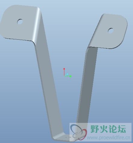

发表于 2012-9-28 20:51 | 显示全部楼层
就这样,看看行不,展平简单你自己搞吧

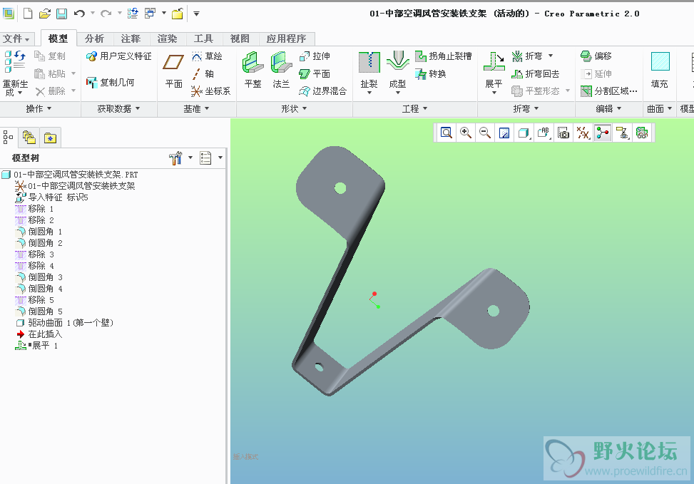

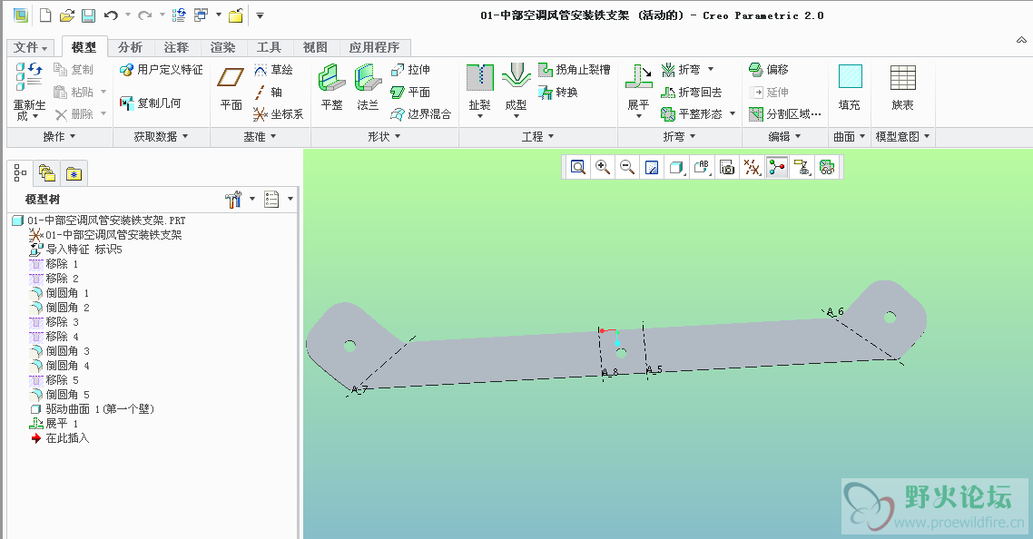

发表于 2012-9-28 22:58 | 显示全部楼层
把几个R修理一下,然后在转成钣金。 QQ截图20120928225554.png QQ截图20120928225622.png QQ截图20120928225640.png 21.rar (29.62 KB, 下载次数: 34) 文件在此!!!

 楼主| 发表于 2012-10-6 14:35 | 显示全部楼层
回复 7# cblovedd 的帖子
我看步骤上有显示是 —— 外部复制几何 标识39 ,这个是怎么操作的?需要改变原图形的R圆角吗?
