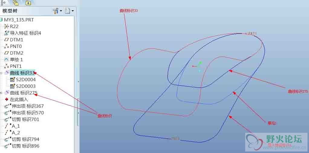

图形中的曲线标识是通过什么方式得到的,具体操作过程是什么,点编辑定义后,都不知是如何得来,变成如图所示的两条曲线标识。

发表于 2012-9-28 12:49 | 显示全部楼层
应该是两曲面交截得到的曲线

 楼主| 发表于 2012-10-2 09:30 | 显示全部楼层
此模型树里都没有曲面啊,怎么交得到呢?

发表于 2012-10-4 09:20 | 显示全部楼层
搞不好是交截得到的曲线,改了名字?

 楼主| 发表于 2012-10-7 21:39 | 显示全部楼层
不可能去改名的,谁能解这问题?
发表于 2012-10-7 22:13 | 显示全部楼层
这个看上上去应该是指非单一特征吧,这个特征可能是由多个特征组成的,或者这个文件是由以前的版本做的,在新的版本上打开就是这样的,比如我的proe5.0,打开3.0做的东西基本上显示的都是“xxx 标识xxx”

 楼主| 发表于 2012-10-11 11:07 | 显示全部楼层
这个解释可能性比较大啊

回复 楼主 lghlgj 的帖子
都是从低版本创建的图,再用高的版本打开就会有这样结果出现。(例如用PROE3.0做的图,用PROE5.0打开就会出现,或者更高的版本)

回复 楼主 lghlgj 的帖子
你这图其实就是原来的曲线相交的命令。
