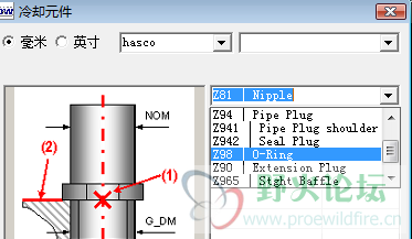

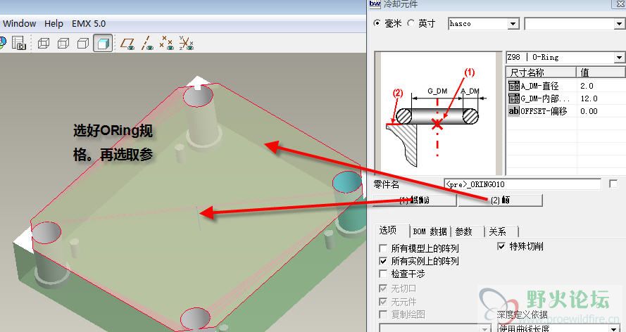

在EMX5.0中.设计冷水管道.如从B板进入模芯,这其间的有一个密封圈.
请问怎样才能调出这个密封圈命令.并进行怎样的操做
菜鸟在此先谢过各位大侠了.

发表于 2008-8-25 21:19 | 显示全部楼层
看图操作。

 楼主| 发表于 2008-8-26 11:26 | 显示全部楼层
十分感谢4楼的回复.

发表于 2008-8-28 09:25 | 显示全部楼层
学习了,4楼讲解很到位,谢谢........
