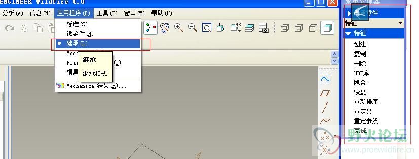

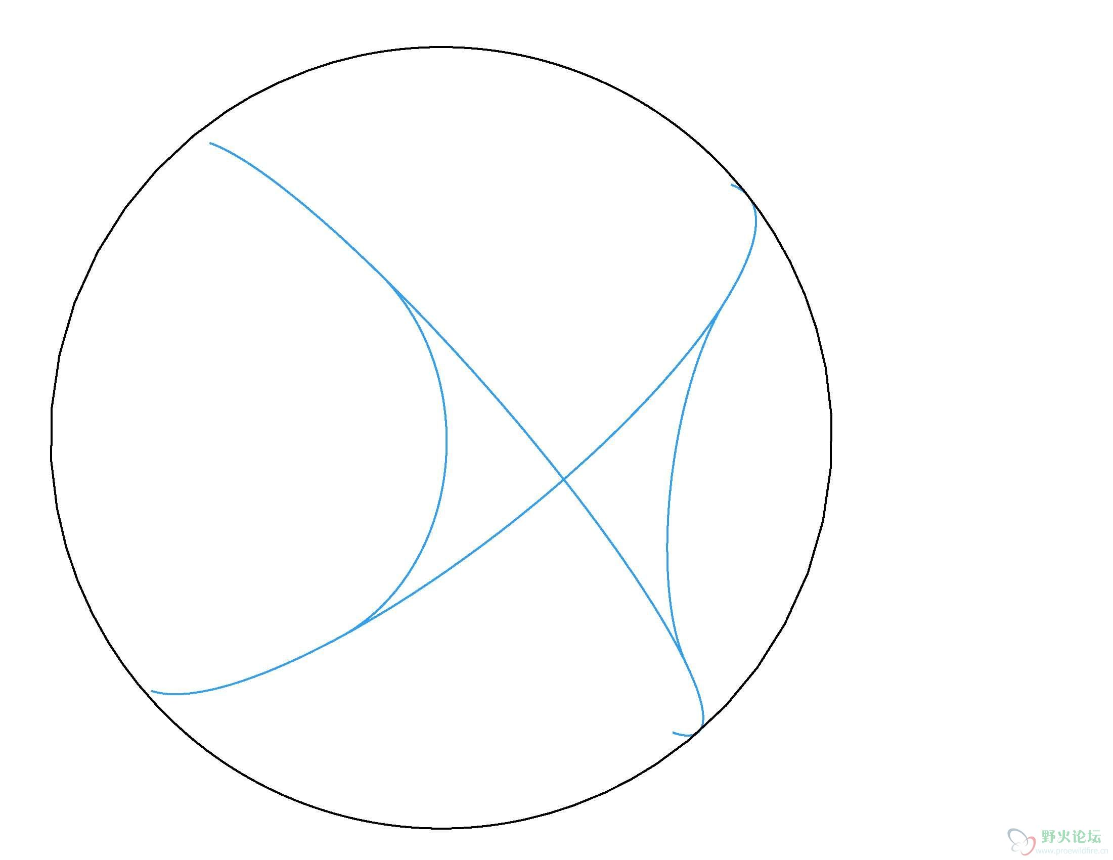

各位高手,,下图中蓝色的曲线是在圆柱体上的,我想将蓝色的曲线旋转90度,但我找不到曲线旋转这指令..
请问:有曲线旋转这指令吗? 有什么方法可将曲线旋转90度?? (偶用的是野火4.0版本)

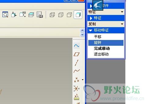

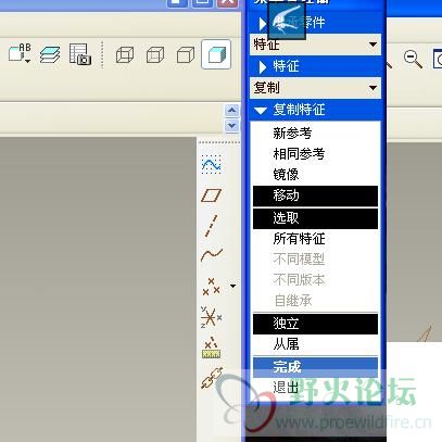

发表于 2008-8-25 15:13 | 显示全部楼层
在“应用程序”里点“继承”出现图1右边的菜单,
选复制-移动-完成(图2)
选定要移动的曲线后 确认-完成(图3)

 楼主| 发表于 2008-8-25 15:23 | 显示全部楼层
谢谢楼上的.
你说的这个我已试过了,但旋转后原曲线是仍在的,,我想要的是直接用原曲线旋转90度.
难道曲线就没有直接是 平移或旋转  吗?

发表于 2008-8-25 15:24 | 显示全部楼层
这个命令还可以在“编辑 /  特征操作”里做

发表于 2008-8-25 15:26 | 显示全部楼层
好象没有,原曲线做个层隐藏掉就是了

发表于 2008-8-25 15:39 | 显示全部楼层
复制——选择性粘贴——旋转(在这步有一个选项可以自动隐藏原线条的)
