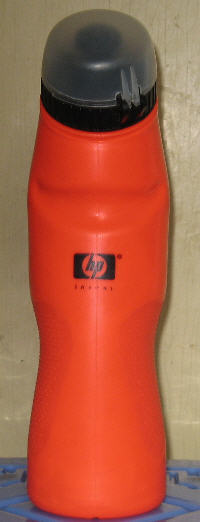

这个怎么画呀,跟踪草绘,该怎么办呀?希望高手指教下

全是圆圆的,用卡尺一测量得出尺寸跟着画就行了,当然要求很高的话最好抄数

你是说 hp 那个标识不会做?

如果用跟踪草绘来做的话必须是正对的视图再加上侧视图组合起来才比较容易做,也需要量一下尺寸以便调入照片时设定一个比例,如果有实物最好还是用三坐标打点做逆向比较准。

朋友你讲的问题不清
不知你是要整商标、还是整这个产品的整个外形、或结构。

先建立一个平面(实体或曲面)然后把平面正对屏幕,利用(视图- 模型设定-颜色和外观-增加-细节-材质-映象 ),把所要的图片贴到平面上,再利用(造型)来描线
或者在造型中;造型-->跟踪草绘 中插入图片,通过拟合来控制图片的大小//
