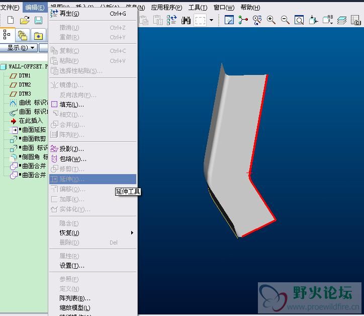

我想用编辑--->延伸的命令来把原来的曲面给延伸,可是那个命令怎么老是灰色的,怎么选取面或者边啊????

 楼主| 发表于 2008-8-25 11:29 | 显示全部楼层
这是我选择面和边都不行..这是为什么啊???

发表于 2008-8-25 11:33 | 显示全部楼层
先选种面的 一天边线试试

 楼主| 发表于 2008-8-25 11:39 | 显示全部楼层
谢谢,我知道怎么做了,...

发表于 2008-8-25 12:42 | 显示全部楼层
延伸是不能一下子延伸多个边的,要先选择一个边点击【编辑】——【延伸】——【参照】——【细节】里面添加其它的边。(这样才可以一次延伸整体的边)

 楼主| 发表于 2008-8-25 13:46 | 显示全部楼层
回复 5# 的帖子
真是热心人,多谢帮助///
