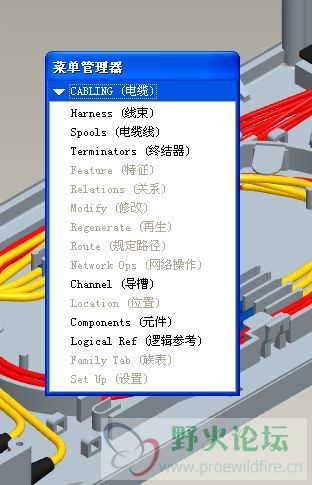

proe4.0的电缆模块为啥没有呢?要用的时候又找不到,郁闷啊,是我没安装嘛还是咋的哦,我安装的时候是全部都安装了的多嘛?有那位兄弟知道,麻烦说下,谢谢!!!

发表于 2008-8-25 11:09 | 显示全部楼层
应该是没有安装上这个模块,请选择上这个模块重新安装一次吧!

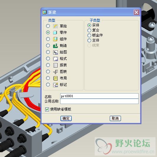

发表于 2008-12-24 10:25 | 显示全部楼层
在零件模式下是没有的,只有在装配模式下才会有的,大家再去试一下吧。
新建文件——> 组件( 设计),里面的应用程序就会有了。
