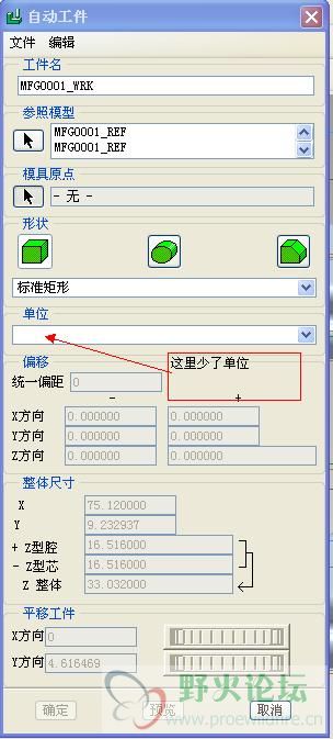

本人依照分模视频教程操作时出现如下问题,无法继续.请高手指点. 未命名1.JPG 未命名2.JPG bc.prt.part1.rar (150 KB, 下载次数: 1) bc.prt.part2.rar (150 KB, 下载次数: 1) bc.prt.part3.rar (125.39 KB, 下载次数: 1)

 楼主| 发表于 2008-8-25 09:29 | 显示全部楼层
图1是视频教程的情况,
图2是本人操作时出现的情况
压缩文件是练习文件.视教文件就不传了,很大.传不上.
不知道怎么跟大家分享.

发表于 2008-8-25 09:39 | 显示全部楼层
試試輸入單位看行不行呀。

发表于 2008-8-25 09:50 | 显示全部楼层
单位 问题 你事先要先安好这个程序 才可以的

 楼主| 发表于 2008-8-25 11:42 | 显示全部楼层
单位没办法输入的
发表于 2008-8-26 08:33 | 显示全部楼层
我也遇到过一样的问题,这个是proe安装不完整的原因。

发表于 2008-8-27 16:43 | 显示全部楼层
回复 楼主 的帖子
我昨晚也遇到这样的问题,没办法继续。后采用手工创建工件的方式才得以完成,视频教程上也是自动创建工件没问题。
请问你视频教程的PROE版本与你所用的PROE版本是一样的吗?
我视频教程的版本是林清安PROE 2.0模具设计,用的是4.0 M040。
相信已经有很多朋友发现新旧PROE版本在菜单上的变更及整合所造成的困扰,当与视频教程上不一致时你或许会花上几个小时才能找到。
用了几个月的ProE 4.0画了些零件,现在遇到上述的问题倒有些想装回2.0版本,但是4.0完成的图就不能打开了。只有硬拼了。这或许是盲目“升级”的后果,想必很多朋友一味的为了升级而不停地安装3.0--->4.0,而实际对其不同版本的应用掌握还跟不上。
这应是众人的困扰!

发表于 2008-8-27 19:08 | 显示全部楼层
是没有装模具那个东东!!

 楼主| 发表于 2008-8-28 20:07 | 显示全部楼层
再次谢谢各位相助.问题已经解决.是没有装模具模块的原因.我所用版本是4.0FOOO版本.
