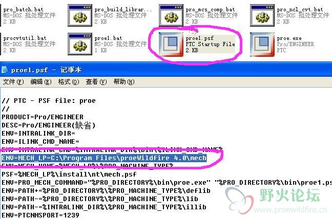

 楼主| 发表于 2008-8-26 09:47 | 显示全部楼层
安装时选了mechanica,可是进行分析时提示需安装mechanica,怎么回事?
谁能给个完整的安装步骤?

发表于 2008-8-26 19:03 | 显示全部楼层
看看你的有没有下面的内容
接下来还要做一步修改,打开 proeWildfire 安装目录下 bin 下的 proe1.psf ,在 “ENV=MECH_LP=”后面写上你的 mechWildfire 安装的完整路径,如下图所示:

发表于 2008-8-28 19:20 | 显示全部楼层
用文本编辑器,如记事本打开修改就可以

发表于 2008-9-2 14:10 | 显示全部楼层
原帖由 野火 于 2008-8-26 19:03 发表
看看你的有没有下面的内容
http://www.proewildfire. ...
楼上几位说得很清楚了,我用PROE4.0的,传两张图片上来分享分享,步骤略:
发表于 2008-9-4 00:13 | 显示全部楼层
还是不行啊
我也是按照楼上的装的啊,但是出现“应用程序MECHANICA不可用或此平台不支持。
