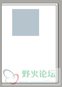

A4幅面的工程图drw,打印的时候,打印到pdf文件,
在proe的“打印->配置->模型”中,选择“全部出图”,比例1.00,
结果发现打印到pdf文件中的东西偏下5.5mm,偏左6mm。
相信这个问题各种幅面都存在,只是偏移可能不同罢了。
试验是这样的:
野火3.0 M010,系统是XP番茄花园。

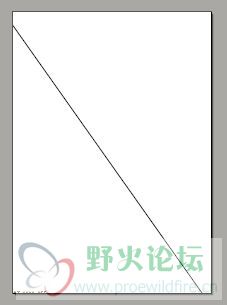

零件是个297mm*210毫米的直角三角形,drw中把这个三角形放在A4边框的左下半,
仔细调校位置使其斜边成为A4边框对角线如图1:
打印到pdf文件,却不是对角线了,如图2:

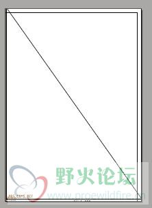

如果在布局图的时候,把图面元素(例如本例的三角形)预先上偏、右偏来补偿是个办法,打印时uncheck“格式”就可以不打印边框,但补偿的操作很难把握量的大小。如图3:
我把本论坛标签为“打印”的帖子都看了一遍,也没有找到答案;
两天来跟qq群也不停求教,这个问题还没有解决;
特此求助。

即然楼主是出PDF格式的文件,为什么不另存为PDF格式的呢,另存为PDF格式的文件就不会出现你说的问题。

由于我的电脑上没有打印机,所以我出图时是把它存为PDF格式(PRO/E自带的,如同另存为DWG格式,不是虚拟打印机,虚拟打印机打印的PDF格式是有点偏,要调偏距的),这种格式是居中的,也可以另存为DWG格式,或者打印到文件(要装打印驱动程序,打印驱动程序要和别的电脑的打印机一致),然后到别的电脑上出图。
如果楼主电脑有打印机,打印到pdf只是用来打印预览,那我也不清楚。
